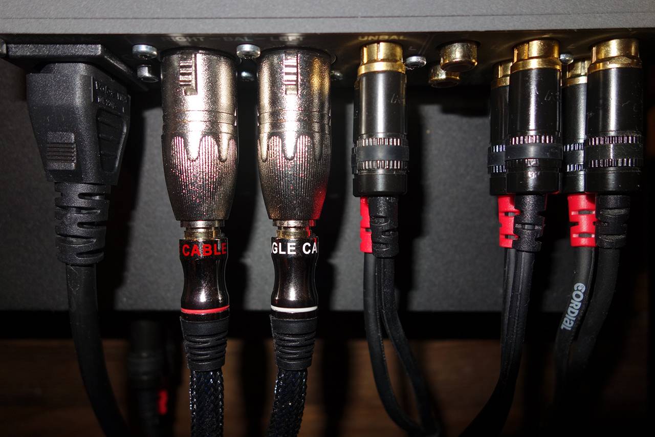

Ето така изглежда задната част на предусилвателя. Двата десни чифта кабели са линейни сигнали от източници, следващите два чифта са от изходите - небалансния и балансния, към двете крайни стъпала.
