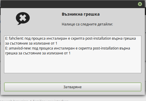

Здравейте! Имам следният проблем,при ъпдейт на системата,винаги ми изписва тава от снимката! Как да го поправя? Не знам дали има връзка,на и Mozilata започна да забива,през определен интервал от време! Помогнете .....или преинсталация му е майката!

Това снимка от Linux Mint ли е? Ако да, задай други (върни по подразбиране) софтуерни източници и опресни кеша. Поздрави
Софтуерните не са пипани,имам предвид,че не съм минавал на "местно огледало"-така пише, и как да го опресня този кеш? Благодаря!
Да Mint e!
https://foldingforum.org/viewtopic.php?p=287334
Fahclient е проблемен дори под windows 10. Може би трябва да чакаш да го актуализират.

преди 1 час, Кирил Гьорчев написа:
Да Mint e!
Както си в Софтуерните източници при огледалата, сменяш на някакви (бързи) и горе в дясно има бутонче "Опресни" или нещо такова. После долу от щитчето даваш отново Опресняване. Поздрави
