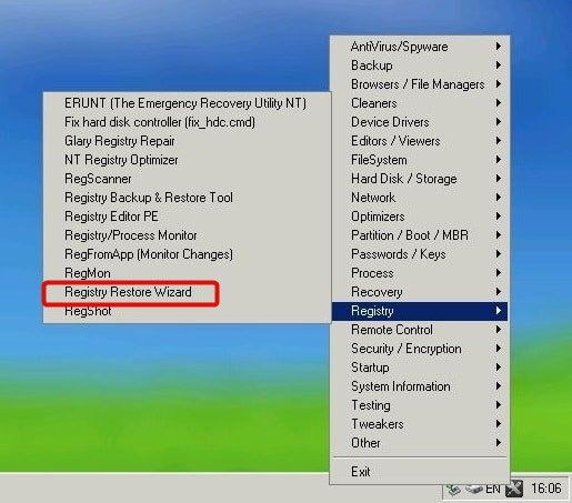

2. Повреда в регистратурата
- Решение - стартира се Hirens Boot CD, избира се mini Windows XP, от черната икона в трея се стартира Registry > Registry restore wizard:
указва се папката на Windows, след което се избира бутонът [Next]
избира се указаната опция и бутонът [Next]
избира се точка на възстановяване и бутонът [Next]
потвърждава се с [Yes] възстановяването
и като завърши процесът се избира бутонът [Finish]
Компютърът се рестартира, като в това време е добре да се извади Hiren's Boot CD носителят (CD/USB).
Ако се появи менюто Advanced Startup Options се избира Start Windows Normally
