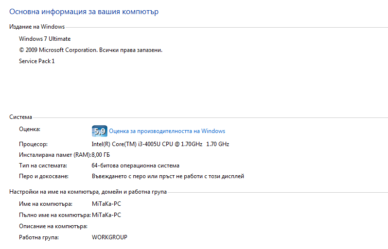

Здравейте ! Ще кача снимка на характеристиките на лаптопа ми. В момента съм с Windows 7 и не съм доволен,твърде бавно се случват нещата,особено когато е пуснат chrome много се товари процесора.. Ако си сложа Windows 10 дали няма да работи по-добре ?

Процесорът е слабичък и единственото спасение според мен е подмяната на HDD с SSD. + W10. Но не очаквай чудеса. Все пак ще има значително подобрение.
Успех!

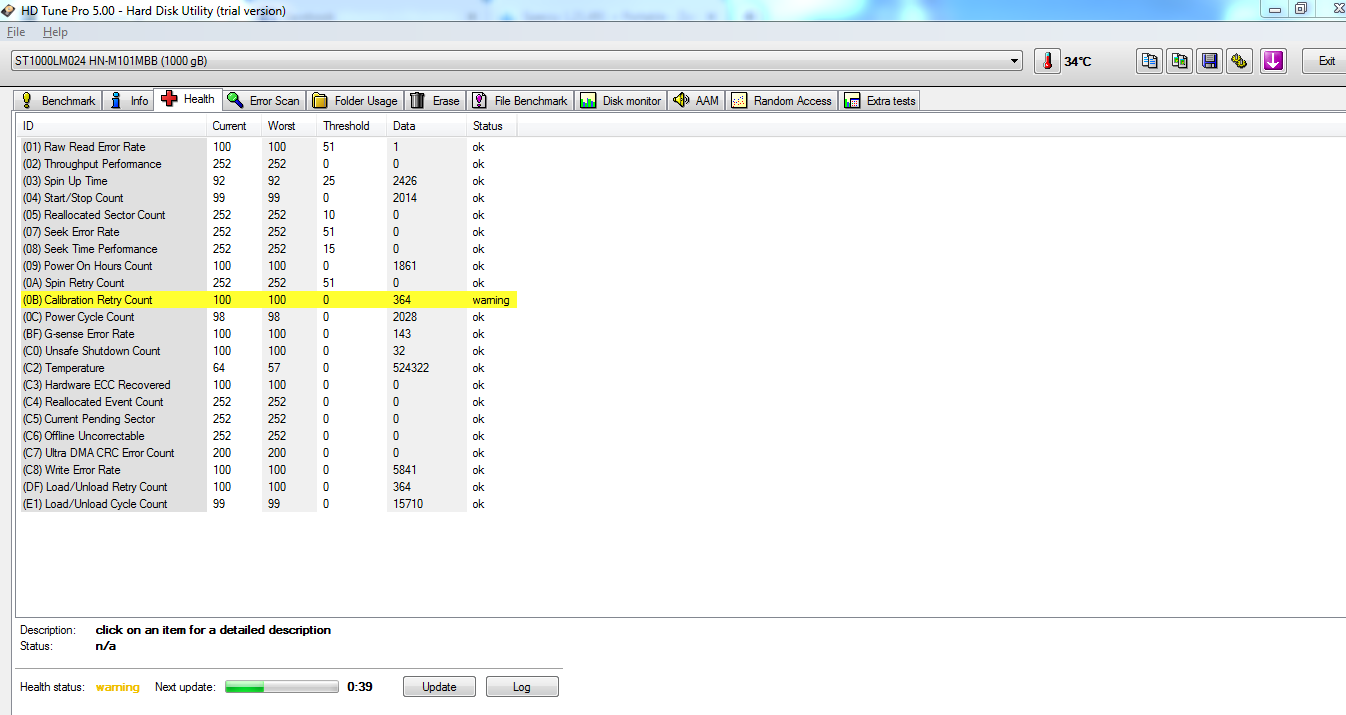

Какъв е проблемът с хард диска ?
преди 1 минута, mi7aka написа:
Тази грешка показва, че има проблем с механиката на хард диска. Като за начало смени SATA кабела между хард диска и дъното. Ако проблема продължава оставаш хард диска като устройство, където се съхранява информация, а не се зарежда ОС.
Аз ако имам важни файлове на този диск бих си направил резервно копие веднага, също така бих заменил диска в най-скоро време като може да се помисли дали да е с друг механичен диск или по-голямо SSD.
А този диск остава за тест и не важни данни.

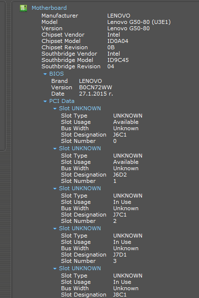

Този лаптоп има и някакъв друг проблем(може и да е драйвър):
току-що, DarkEdge написа:
На лаптопа?
:giggle1: да, изцепих се макар, че има модели където има кабел между дъното на лаптопа и хард диска.
Каквото и да инсталираш, Chrome ще си работи еднакво, независимо с каква ОС го ползваш, дори и под линукс, както и сайтовете, които отваряш там са същите. Просто процесора е на ниска честота и с малко ТДП - 15 вата, така че няма да има разлика. По-скоро пробвай да си активираш/инсталираш ад блокър, ако нямаш. Виж и дали ти е включено хардуерното ускорение.
