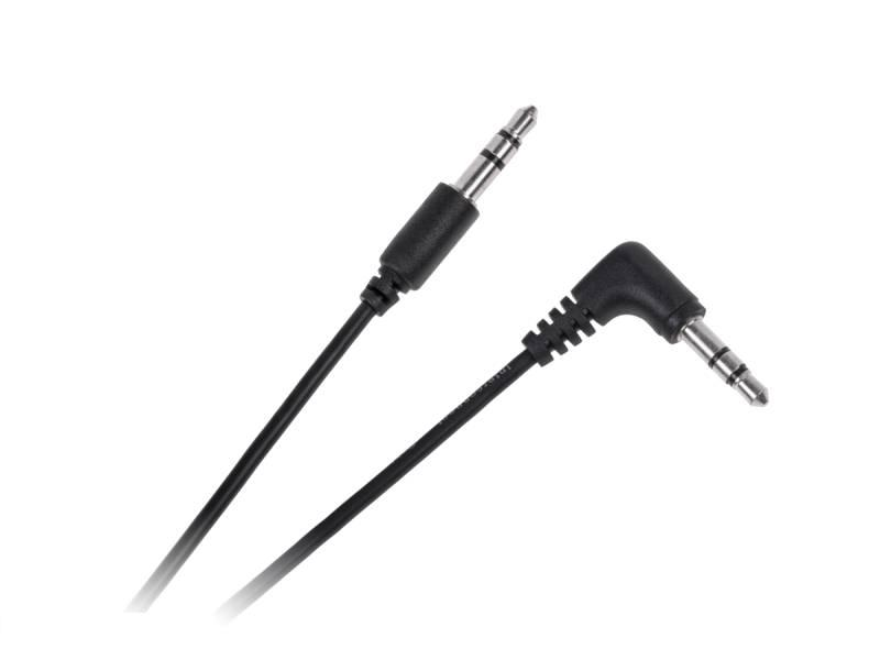

Искам да попитам каква е разликата в AUX мъжки жак с 4 сектора и този с 3 сектора на самата метална част на жака, тази която влиза? намирам 2 вида- с 3 сектора и с 4 сектора?! Необходим ми е за Авто CD-то където AUX входа се намира отзад и се чудя какъв  кабел е по подходящ от 2та типа, за да подавам допълнителен източник на музика. CD-то е PIONEER, ако е от  значение?!

Трябва ти класически стерео чинч жак,ако е с такъв изхода от авто CD-то.
За 3.5 мм жакове ли говорим? Ако да - трябва ти триполюсен (l,R, Gnd). 4-полюсните са за случаите, когато има и микрофон в схемата
Показваш снимка на 3,5мм жак от двете страни,авто CD-то сигурен ли си че е с такъв вход,да не се окаже че е с чинч.
Колко авто системи имат чинчове? Повечето имат просто гнездо за 3.5 на предния панел.

Има и с чинч вход и изход авто CD-та затова и питам.
а това означава ли, че ако го ползвам този с 4те сектора и не се ползва микрофон, а само подавам музика в CD-то ще наруша стереото, примерно, или ще ми свири само един канал...ей такива?! че имам наличен такъв с 4, не е проблем да си купя и с 3, евтиния са си,  но да питам!?

Телефоните са предвидени за такива жакове, но може да има проблем от страната на CD-то. Ако клемичката за масата на CD-то разчита на цялата дължина на жака и се случи, че контактува там, където е сегментът за микрофона (или на границата между масата и микрофона), най-вероятно няма да се чува както трябва (така както звучат например слушалки, ако не си вкарал жака докрай).

ами значи най-добре би било са 3-ка сектори да си взема, да не се вади CD-то излишно после, понеже входовете са отзад!! Благодаря за вниманието!!
