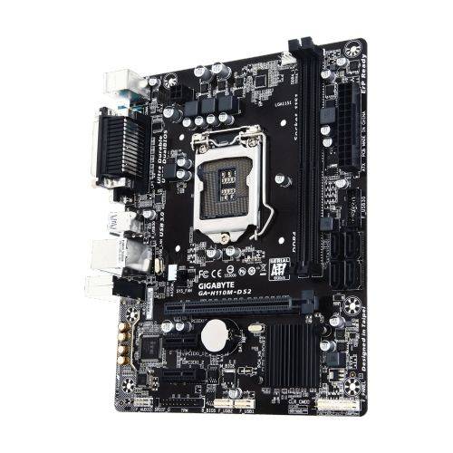

GB H110M-DS2 написал си че това ти е дъното? Кутията събира Micro ATX като твоето включително пълноразмерни ATX.
Като пише Standard ATX в спецификациите разбирай че събира и по-малки като твоето проблем ще са по-големите.
Всъщност то си го и пише - (Motherboard Type Micro ATX / ATX). http://cougargaming.com/products/cases/solution2/index.html
Ми не знам не става нещо пробвах го доста пъти не става.
Моето дъно пише че е такова но защо не е такова като Micro Atx на снимката

Аз така и не разбрах коя точно е кутията. А дъното уж трябва да е това:
https://www.gigabyte.com/Motherboard/GA-H110M-DS2-rev-10#sp
Form Factor    Micro ATX Form Factor; 22.6cm x 17.4cm
Това не би трябвало да има проблем да влезе в каква да е компютърна кутия. Дай точни снимки какво не ти се получава! Това, че е малко, не е никакъв проблем.
