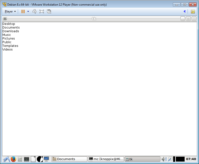

В моята система не виждам някакви проблеми като изпълня това:
#!/usr/bin/python2
from Tkinter import Tk
from Tkinter import *
import subprocess
import locale
process = subprocess.Popen(['ls /home/$USER'], stdout=subprocess.PIPE, shell=True)
stdout, stderr = process.communicate()
encoding = locale.getpreferredencoding()
lines = stdout.decode(encoding).splitlines()
top = Tk()
Lb1 = Listbox(top, height = 100, width = 100)
for files in lines:
    Lb1.insert(END, files)
Lb1.pack()
top.mainloop()
Ще го тествам и ще пиша явно нещо от локала на Дебиан 8 е
И при мен работи последното
