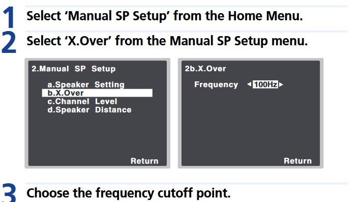

Ако има възможност ресивъра ти ги качи фронталните над 120-140 херца, не мога да се сетя този Pioneer дали имаше такава възможност или избора е само на “малки“, “големи“ тон-колони, тоест идеята е да се получи така че субуфера да свири до 140 херца , а нагоре фронталните за да не резонират фронталните  около 100-те херца.
Виждам, че е възможно да настройваш долната граница на фронталните.
