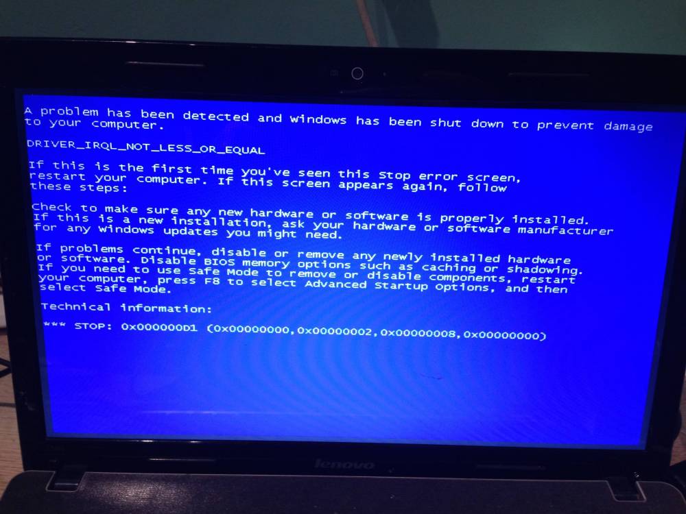

Здравейте, имам подобен проблем.
На лаптопа ми Леново ideapad z560 му изгоря харда(поне така си мислех), купих нов хард диск и при опит да му кача уиндоус ми излиза син екран.
Обаче съм упорит, сложиш харда на друг лаптоп и му качих уиндоус 7, който си тръгна нормално.
При слагане в леновото пак син екран.
От какво може  да е?
Как така хем е изгорял, хем си го инсталирал? Като го върна в стария лаптоп разпознава ли се? Направи ли нова инсталация?

хард диска работи, обаче като го сложа в леновото дава син екран.
Почисти слота си за рам и рам модулите, продухай с компресор и мини с контактен спрей.
Виж си настройките в байос за хард диск и режимите му на работа, и тествай с друг режим, провери си файловата система.
Провери си хард диска.
преди 7 часа, Танер Заит Расим написа:
Ще пробвам,благодаря!
преди 24 минути, yarlovo написа:
Ако нямаш компресор и контактен спрей, слотовете ги чистиш с хартия лист, като предизвикваш триене между  хартията и слота, за да си сигурен че се получава триене, хартията ти трябва да се оцвети в сиво или черно, понеже при триене, финният прах полепнал по слота ще се привлече и прилепне за хартията, относно рам модулите, с гумичка почваш да търкаш по контактните мини пластини правещи контакт със слота, за да видиш ефект от операцията трябва да направиш сравнение в цвета на контактните пластини, от тъмно бежово жълто ще се променят до много светъл жълт или сив цвят.
След тази много примитивна но ефектна операция ако пак имаш сини екрани, поправи си файловата система под XP live pe ос.
Под cmd със стандартните тулове.
Chkd и sfc.
Прегледай си Event Viewer логовете те ще ти кажат от кога и какво ти се чупи, филтрирай си предупрежденията, грешките и критичните грешки и анализирай.
Провери диска си за механични повреди с някой тул, като за начало виж си смарт статуса, после сканирай бит по бит за лоши сектори.
Дори един сектор да ти е счупен бракувай този диск, аз не бих ползвал такъв диск за операционна система!
След това ако всичко до тук е наред и всичко е 6.
Направи стрес тестове на видео и процесор, като за начало бих предложил да смажеш всички фанове по дъното и кутията и да ги почистиш от финният прилепнал прах, както и радиаторите ако имаш, да смажеш с термопаста процесора и радиатора.
Огледай хубаво дъното за нередности.
Провери си захранването, измери всеки изход и се увери че напреженията са в норма.
Но най лесният тест е просто да си намериш здрав диск, и да извършиш една clear, fresh, чиста инсталация на Microsoft OS.

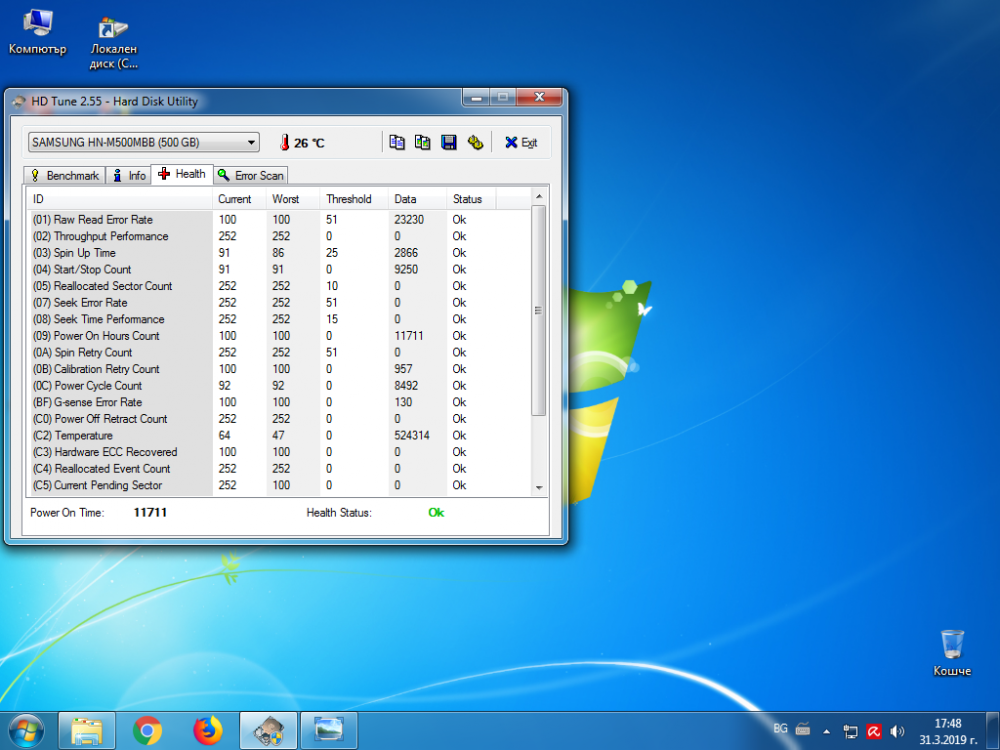

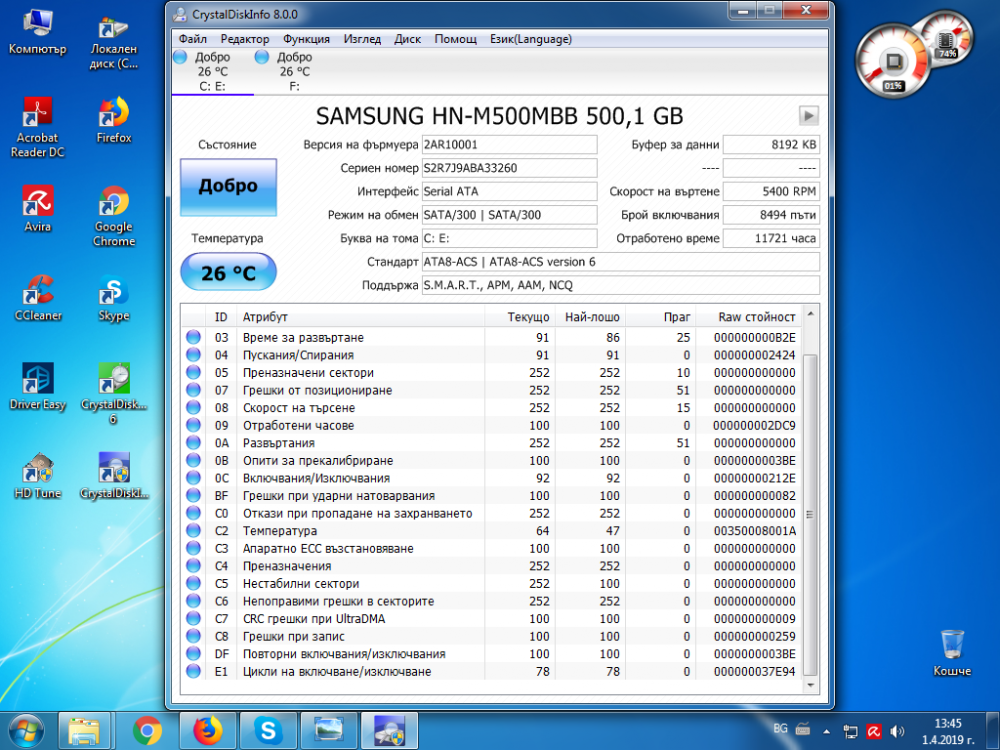

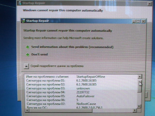

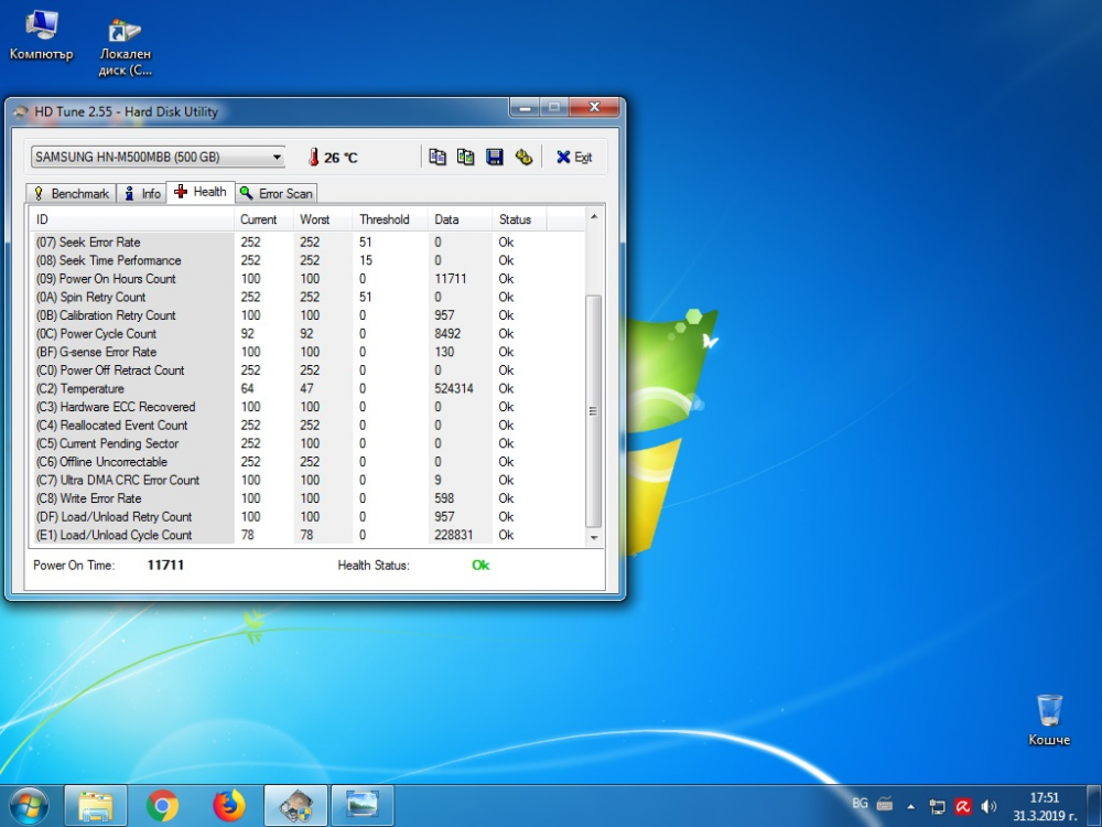

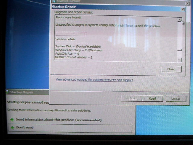

Да продължа(виж поста по-горе от 11.02.)  с това как заредих с този стар HDD  компа ми Сименс.
След като се получи син екран при WinXP Pro с грешка 0x000000A(0x...10, 0x....2, 0x...0, 0x80523E78), реших да ъпгрейна ОС първоначално със 7-цата от HDD-то на лаптопа:
-Замяна стария 3,5"  с  2,5" от лаптопа;
-Поставане Repare CD -a и в биоса да зареди от него;
-След зареждането - веднага изкарване CD-тo и изключване с бутона;
-Старт, F2 - в биоса да зареди от HDD, F10, exit, старт;
-  В System Image Recovery - Restore  с бекъпа от същия диск.Процеса завърши за ок.16 мин;
- В Startup Repare извърши проверки + поправки за ок.15 мин".  и излезе съобщение: "Cannot repare this computer automatically", подробно инфо - с  NoRootCause..., Failed , Error code 0x409;
- В BIOS (последно бях го "сетнал' по подразбиране/defolt/) смених AHCI disable/enable и вече зареди уиндоуса.
Да добавя, че преди това чрез лаптопа  с програмката Dr.WebCureIt ver.11.1.2 сканирах+почистих диска от вредители предимно Adwere(открити заплахи 215бр., обезвредени 214).
Диска  е сравнително бавен(но по-бърз от този с XP-to), a Crystal disk показва:
Вече няма нестабилни сектори(C5)...
Старото състояние на диска беше -> виж поста ми от 31.12. м.г.
