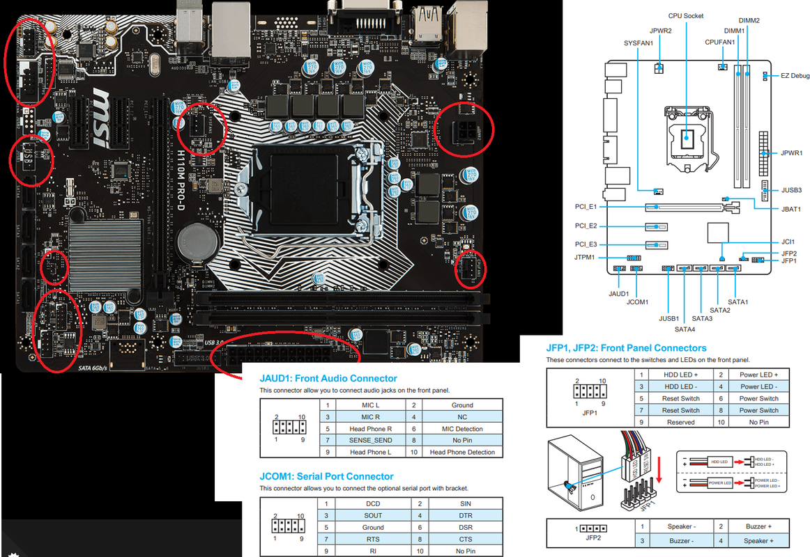

Ще опитам да ги измеря утре,и като цяло ще тествам и с друго захранване ..И аз мисля,че ще се окаже нещо тъпо накрая ама не знам,изчерпаха ми се идеите :)

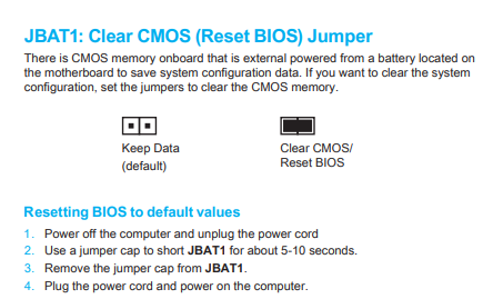

JBAT1: Clear CMOS (Reset BIOS) Jumper There is CMOS memory onboard that is external powered from a battery located on the motherboard to save system configuration data. If you want to clear the system configuration, set the jumpers to clear the CMOS memory. Keep Data (default) Clear CMOS/ Reset BIOS Resetting BIOS to default values 1. Power off the computer and unplug the power cord 2. Use a jumper cap to short JBAT1 for about 5-10 seconds. 3. Remove the jumper cap from JBAT1. 4. Plug the power cord and power on the computer.

Повечето от тях не могат да са наопаки,пък и нямаше да работи сетъпа толкова време :)
Проверих ги..
 точно пък тези които  ти включват компютъра могат
 мислиш че си го сложил правилно пък то се закачило на  пина  до него  или въобще  да не са сложени
пина за ресет на биоса е до батерията
преди 9 минути, Yvan Sergeеv написа:

Точно тези днес ги проверих 10 пъти.Знам,че са така,не е от тях..Освен ако някой не се е прекъснал някъде
