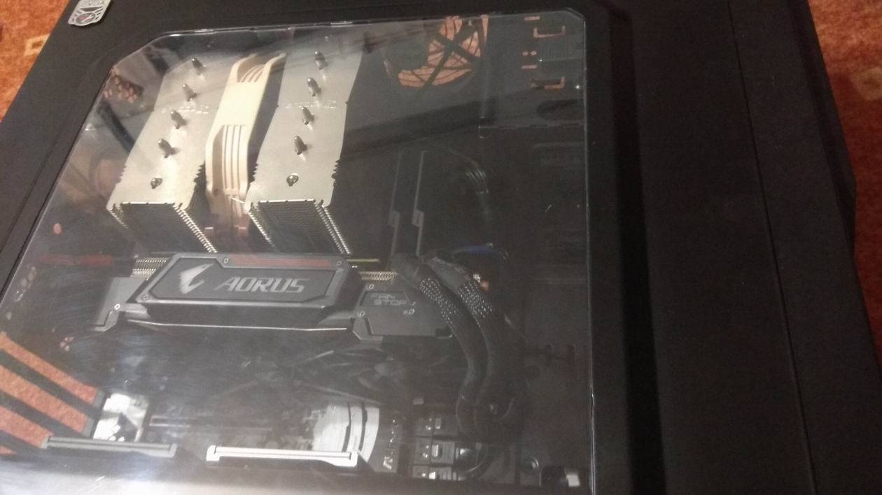

Това се подразбра веднага и без да съм следил темата, но все пак проверявай поне два пъти какво си предложил. Визирам кутията, охладителя за процесора, дъното и процесора. Тоест имам 6-то чувство, че охладителя няма да се побере, а пък процесора дали ще тръгне(не да ходи) на това дъно от раз? Се чудя аз.:idea:
Защо мислиш не съм проверил ,че за кутията пише че побира до 160мм кулери ? И на моята пише така , но съм с въпросната ноктуа и като гледам капака се затваря без да имам проблеми. Дъното с биос 3.2 няма ли да работи безпроблемно с цпу-то ?

Каква ти е кутията? Инак за 5мм да се рискува надраскване на стъклото...или по-лошо?! А ти как разбра, че дъното идва с 3.20?
В никакъв случай не бих избрал въпросната кутия. Ако обичаш прочети какво съм написал за нея като пояснение .  Ако смяташ ,че за 1мм не са се презастраховали приемам забележката ти . Относно дъното , коя фирма ще му откаже флаш на биоса ? Никога ск*й , в*рио , оутм*кс не са ми правили проблем за подобна молба при положение ,че купувам цпу+дъно от тях. Нито съм заплащал за подобна услуга .  В крайна сметка не виждам плюс при z390 екстриим4  освен да олекне с 50лв .  Аз лично бих взел това дъно . Разбира се това е абсолютно мое мнение . Нито ангажирам теб , нито автора на темата .
edit: Извинявай забравих да добавя относно кутията , преди сегашния ъпгрейд бях с ducase , за която също пише 160мм CPU Cooler Compatibility  . Ноктуата го дават 161мм , имаше разстояние до стъклото 3-4 мм още.

Да, но ако питащият не се е занимавал или просто нищо не разбира ще си поръча примерно твоето предложение без питанки и от там ще стане кофти тръпка. Иначе за префлашването е ясно, но стигаме пак до предните ми думи. А охладителя не е 161, а 165мм. И ми е все едно кой какво ще избира. Дадох ти пример за лошо предложение(твоето). Ти го разбирай както искаш. Ако имаш нещо друго да споделиш ще ти отговоря на един малко по-късен етап, че излизам.

Мисля ,че темата за охладителя е изчерпана .  Моят е точно толкова висок , колкото е в спецификациите на производителя. Ако от Ноктуа си позволяват да допускат грешки при производството с 1-2-5мм  и тези произвели кутията не са се презастраховали подобно на Deepcool-a , тогава няма да влезне , прав си .  Ако момчето иска водно и светлинки , варианта с този охладител разбира се отпада. За дънната платка продължавам да съм на мнение ,че Z370 asrock екстриим4 е предостатъчна . (нито ще получи по-слаба производителност , нито клока ще е по малък) .  В този ред на мисли, ако автора на темата наистина не разбира , то изобщо цялото предложение с 9600К е безсмислено .  Тогава ще следва въпроса:  как се клоква цпу-то ?  Нека момчето сподели към какво клони (АМД или Интел , водно или въздушно охлаждане, предпочитания за кутия и т.н. ) защото ми се струва ,че не може да вземе думата  от толкова идеи и съвети.

преди 1 час, pepy86 написа:
Ъъъ, мисля, че леко бъркаш нещата. Да, висок е точно толкова, колкото е предвидил производителя:

преди 1 час, Jorge написа:
О да, така е ! Грешката е моя . Благодаря ти искрено за поправката.  Нямам идея защо съм се заблудил ,че е 161мм . Явно Deepcool ducase са се презастраховали доста солидно. И все пак намерих стара моя снимка , в която сам можеш да погледнеш ,че влиза и далеч не му пречи страничния капак .  Съжалявам за гадното качество , не намерих друга .  Тук обаче е важно да спомена ,че ако се постави и 2-та ла*няна кафява перка отпред , предвид факта ,че ползвам висока рам , кулера става с близо 1 - 1,5см по висок. Тогава няма никакъв шанс да се затвори страничния капак.   Извода е , че трябва 1-вия вентилатор да е 120мм , иначе няма как да се получи .
