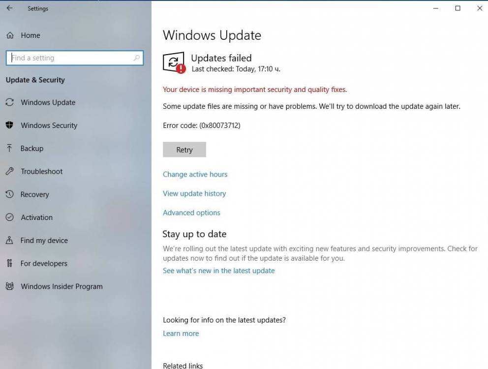

актуализация невъзможна Win 10
Помощ! Не се актуализира трети ден! Всичко опитах - даже има 20 gb място при нужни 16!

Не е  ugprade, а update, вижте на картинката

Да, без да го искам се появи, но това беше отдавна. Сега защо не се обновява без да създава проблеми ми е въпросът
Ето какво излиза за този код за грешката: https://www.auslogics.com/en/articles/fixing-error-code-0x80073712-on-windows-10/
1. Заразяване с малуеър
2. Стартиране на Windows Update Troubleshooter
3. Опит за възстановяване с Run the DISM and SFC Tools to Repair Your System Files
4. Преименуване на системната папка Rename SoftwareDistribution folder
5. Рестартиране на сервизи Restart Windows Update services
6. Рисетване на Windows Update components
Богат избор.
Или може би инсталация на чисто?

@Sarditata, копирай плучерния текст по-долу, заедно с последния празен ред:
net stop bits
net stop wuauserv
net stop appidsvc
net stop cryptsvc
Del "%ALLUSERSPROFILE%\Application Data\Microsoft\Network\Downloader\qmgr*.dat"
rd /s /q %systemroot%\SoftwareDistribution
sc start cryptsvc
sc start appidsvc
sc start wuauserv
sc start bits
C:\Windows\System32\control.exe /name Microsoft.WindowsUpdate
Сега кликни с десен бутон по Start  бутона и избери Command prompt (Admin).
Като се появи черният прозорец кликни в него с десен бутон.
Сподели резултата.
