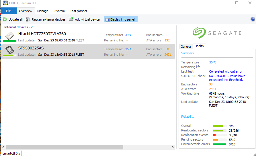

Хард диска си отива или Smart лъже
Тези каблели са тези от дъното неми се разопаковаха и си ползвах старите докато не го забелязах този ата ерор на хитачито.От тогава до сега не е мръднала стоиноста и2та диска са със сменени кабели немога да кажа нови понеже са седели близо година в кутията на дъната но от както ги сложих не мърдал ата ерор стоиноста само за този хитачито съм сигорен другия му смених ата кабела но продължи да пропада като се има на предвид че наѝ малко се работи с него.

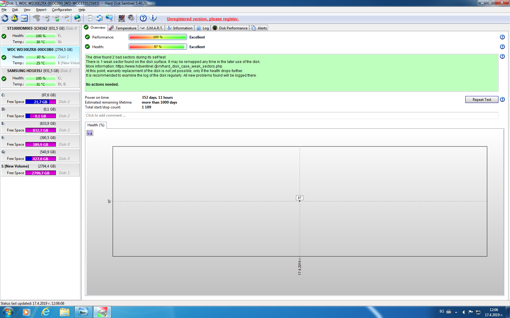

Тестовете за скорост на дисковете не четат как са записани файловете, а самата повърхност, дори и да няма нищо записано там. Така че дефрагментацията там не оказва влияние. Този диск щом не е толкова важен, ползвай го, докато умре съвсем, това дали, кога и как ще стане, никой не може да каже, освен ако не е екстрасенс или гадател, а такива няма и това е в сферата на фантастиката. Може да пробваш с "Hard disk sentinel" да тестваш повърхността за бавни и лоши сектори, но реално ако диска има лоши сектори, общо взето нищо не можеш да направиш.
