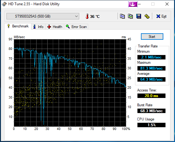

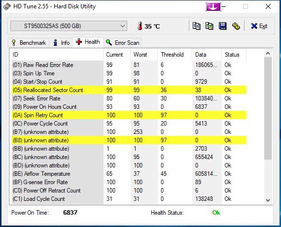

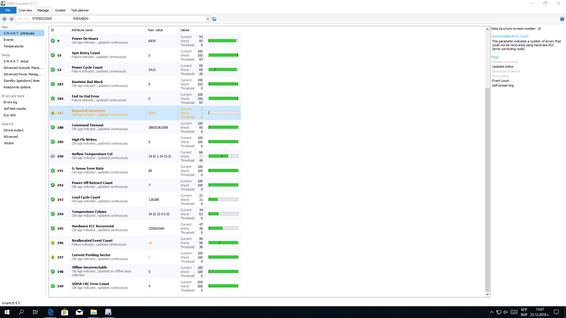

Той и с перфектен SMART винаги може да спре да работи без причина, не забравяй, че сигурна на 100% техника няма. Затова ако имаш важни данни винаги архив на поне още един независим носител и онлайн. Относно SMART данните - това системен диск ли е, че има такива резки спадове в скоростта при теста? Зареди някоя live os - "сергей стрелец" или някой линукс и така го тествай. Това лаптоп ли е? Диска/лаптопа падали ли са, че има стойност 89 "G-sensor error rate", то принципно трябва да е 0?
да беше от лаптоп но сега го ползвам за складиране на игри на макс е почти вчера издаде едни странен шум и реших да проверя дали се е променила стойността на секторите  уви излезнаха и тези нови стойности.Шумът наподобяваше онези кликвания когато диска е заминал но беше само един път един клик и продължи бе сини екрани нищо та да явно е за хвърляне вече.

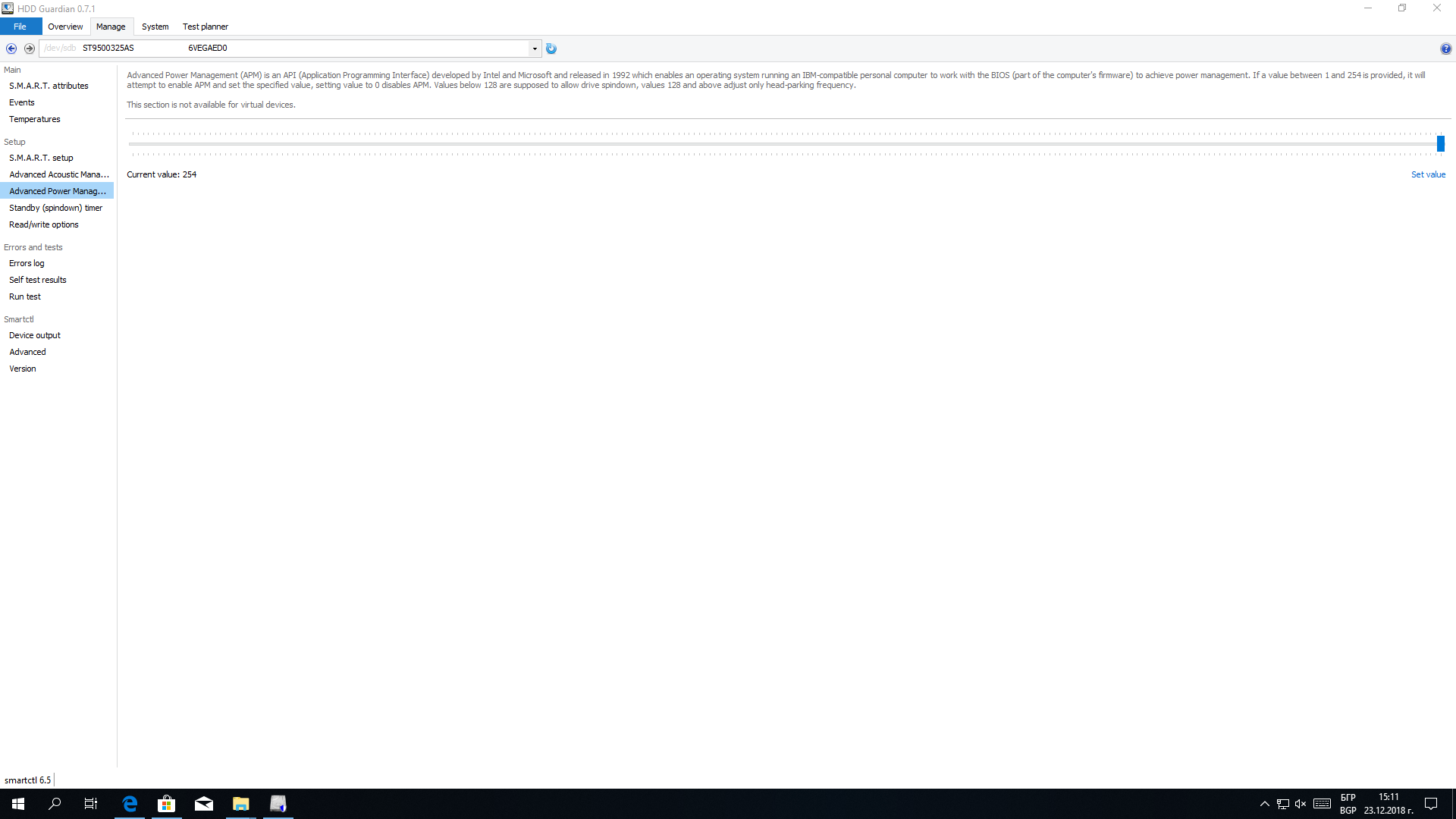

Сложи си Crystal DiskInfo и коригирай праговете за тревога на проблемните ти отчети (или просто си направи снимка с текущото състояние. Виж дали има промяна, утре, след седмица и т.н.

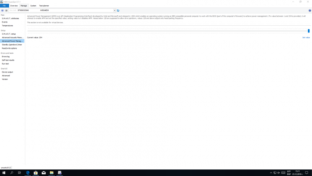

Ако желаеш и диска ти поддържа APM може да му забраниш да ги паркира и да видиш дали пак ще го чуваш този шум.
Дефрагментиране не е нужно към момента, спадовете в графиката са от проблемни сектори.
Ако имаш къде да прехвърлиш информацията може да му се направи един Low Level Format и после да се види как се държи, но тази стъпка дали ще е днес или преди да го отпишеш не е важно.
Тази стойност е от вчера един сектор е с непоправима грешка не мисля че APM го е направило.Вижда се че съм го спрял да спира мотора а само да върти когато е IDLE режим понеже да ме се трупат много старт/стоп стойности пък и да не разиграва мотора.

Казвам го от опит - такива спадове има при проблемни сектори - дали са лоши или трудно четими има си други софтуери за тази работа. Ако диска бе системен нямаше да изкажа толкова убедено тезата си.

- да подредим файловете на диска така, че при четенето им най-малко да ходят главите напред назад
- да подобрим представянето на диска при теста за скорост и да няма такива сривове. Той там изобщо не го боли кой файл на колко сектора са пръснати, защото той не чете данни като поредност, а сектори

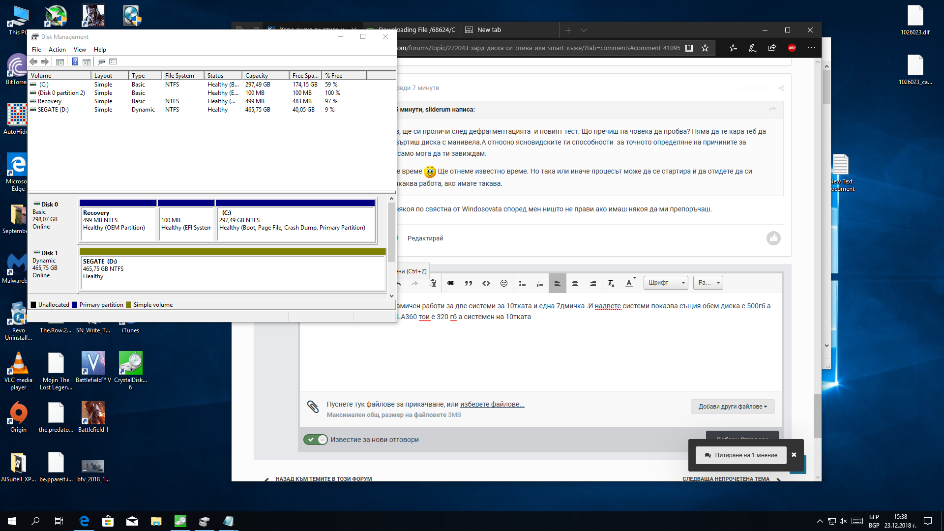

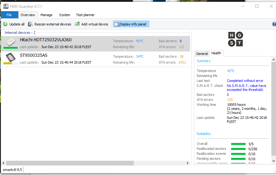

Между другото диска е динамичен работи за две системи за 10тката и една 7дмичка .И надвете системи показва същия обем диска е 500гб а други е хитачи HDT725032VLA360 тои е 320 гб  системен на 10тката но не му се показва пълния обем и тои е с грешки но е в зелено а е на две години и два месеца докато сегатето е работило сравнително по малко от него .Screenshot_4.thumb.png.3a8e13cfab8d9a2c4bd9602aa6e0bd59.png
Между другото - дали по-големия, проблемен диск го играе като D:\ за W10, но за W7 го играе като C:\ при тест под W10 няма никакво значение.
Също така няма никакво значение кой диск колко отработени часове има - може да го потрошиш и за по-малко от час.

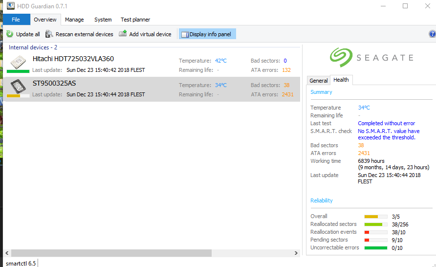

Само на мен ли ми прави впечатление, че имаш доста ATA errors и по двата си диска - дефектен кабел, лош контакт в някой порт или проблемен дисков контролер (примерно H61 (B2))?
И на последно място всичките ти дискове се виждат с пълния си размер!
Разбира се че скроста е нештото което е най проблемно но и въпроса ми е поправими ли са тези спадове в теса.
Да този е чипа на дъното които бачка на southbridge ако има някво значение .За контролера не съм изопшто сигорен но кабелите са си асуските които си доѝдоха със платката.

тоя  обратното на "умник" (лошо че в подписа си е написал hardware team, след като не разбира от хардуер) въобще си няма идея как тества hdtune, и че дефраг подрежда файловете да се четат по бързо, но  понеже hdtune тества линейно четене, а не файловете въобще няма да има разлика в резултата...
освен това дефраг-а скапва диска, особено ако има бавни или лоши сектори... отделен е въпроса колко може да се вярва на програма, което тества диска под операционна система забраняваща директния достъп до диска (и често използваща некадърно написани драйвери за sata контролера)... за смарта може да се вярва - той се вади от от диска, но на теста не...

Снимай си S.M.A.R.T. статусите и на двата дикс (може от няколко софтуера и най-добре в DEC [10] за да можеш лесно да четеш данните) днес. Сравнявай ги как ще се изменят с времето.

Моето мнение е:
- да се сдобиеш е един нов качествен SATA кабел (за всеки случай)
- ако си решил да ги форматираш - аз бих почнал от по-проблемния. Аз лично ползвам инструментите от Hiren's за формат, инструмента на Seagate също може да мине през диска след това, имаш и regeneratora - само за проверка дали намира проблемни сектори след всичко преди това, Викторията да видиш колко бързо отговарят секторите и дали имаш твърде бавни. И след тези няколко дневни операции с диска, може да се види ще го бъде ли, като цял дял или ще трябва да режеш проблемни части от него и т.н. Всичкото това бих го правил през новия кабел. Накрая вече пълен формат под ОС-а, гледане на S.M.A.R.T., тестове и т.н.
- другия диск най-вече бих му сменил кабела ако се покачи ATA грешката иначе за сега не виждам смисъл да го мъчиш като горния.
