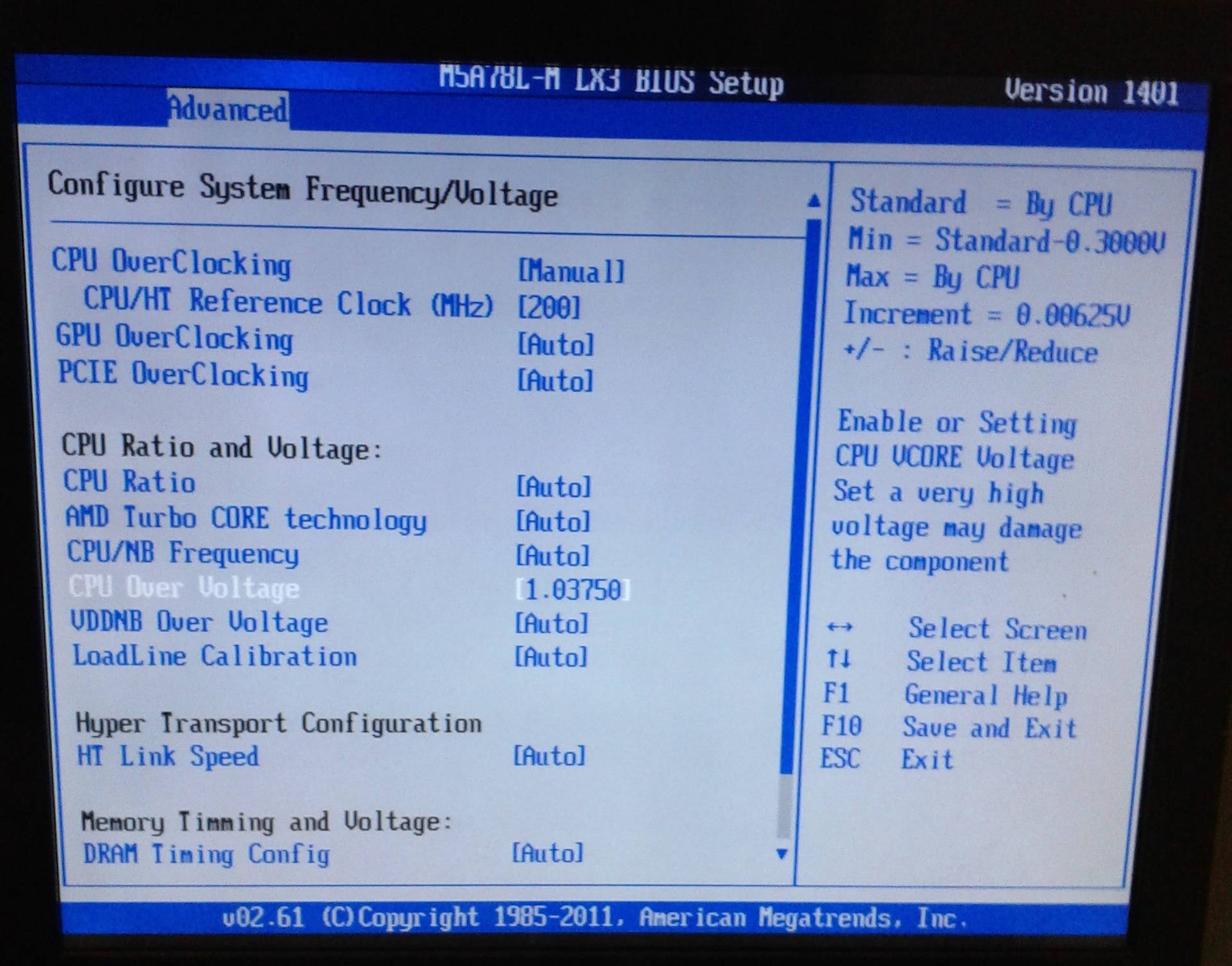

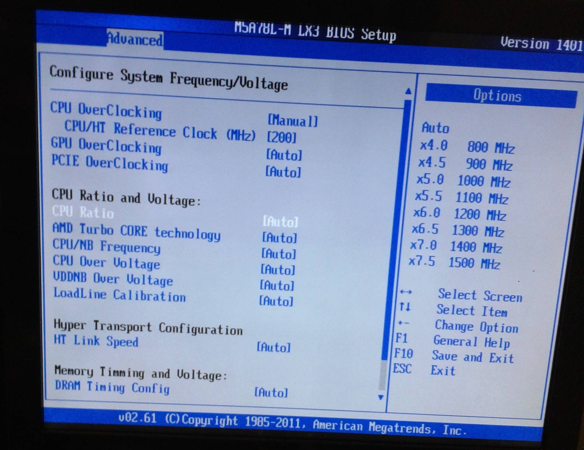

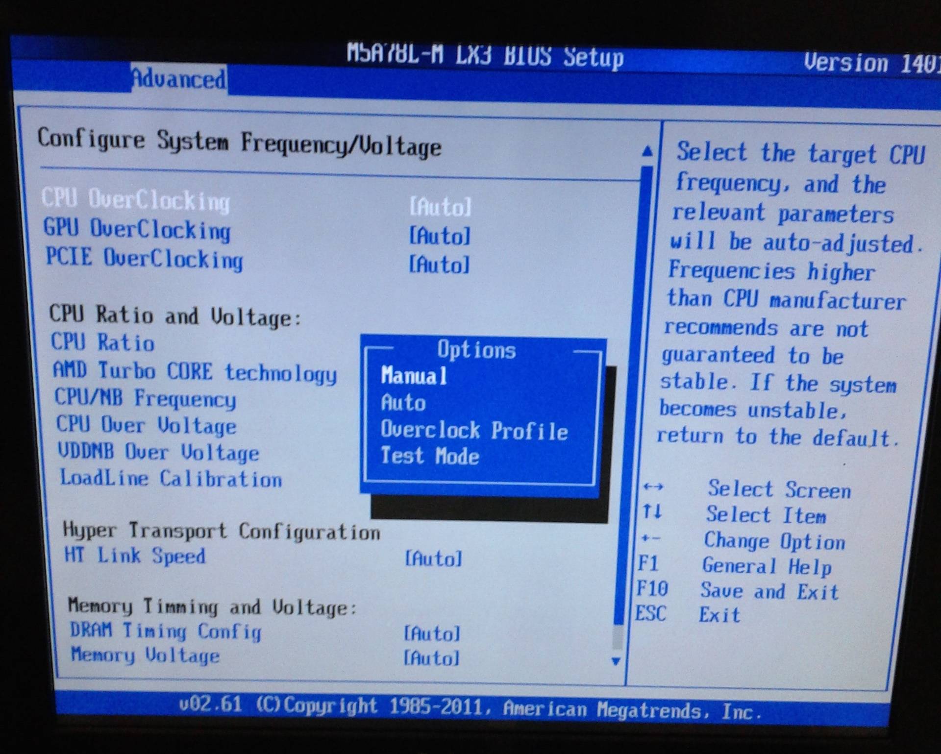

798503273_2018-12-2521_11_00.thumb.jpg.213d61f0d0b68866014b86a04503be9b.jpg696275695_2018-12-2521_11_27.thumb.jpg.bd59dcb1e988e05a72b9e4f125c7e6b2.jpg322096725_2018-12-2521_11_52.thumb.jpg.71e6ce8aec30db88537afed9e1a5385a.jpgНещо не ми се получава с напреженията.
По принцип на сайта на АМД и на други места не можах
да видя какво би следвало да е напрежението по подразбиране, нито
пък видях шина и множител.
А ето какво има в биоса.
За напрежението е на Auto, само с едно натискане на "+" и
отива на 1.0375 и компа не тръгва :)
Сега е резетнат, но се чудя как да го мъча.

Google > "FX-4100 cpu-z" > изображения.
Харесай си минималното му състояние с максималния му волтаж при максимална честота - ако пак не е стабилен значи няма да го бъде - тоест някъде има проблем.

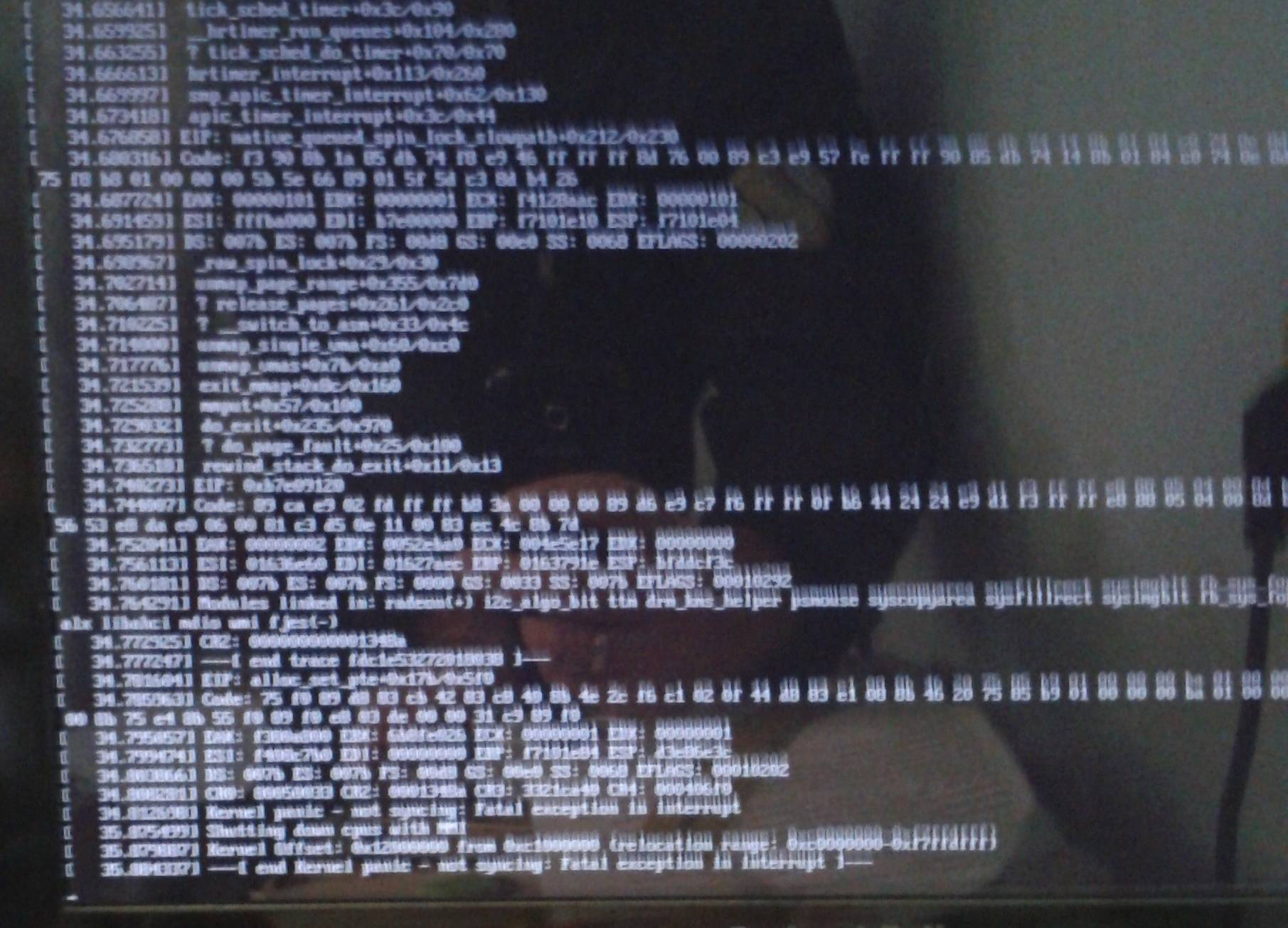

Lubuntu не тръгна (стигна до "kernel panic not syncing fatal exception in interrupt 1", но пък от Хирен 15.2 - Parted magic си зареди....
