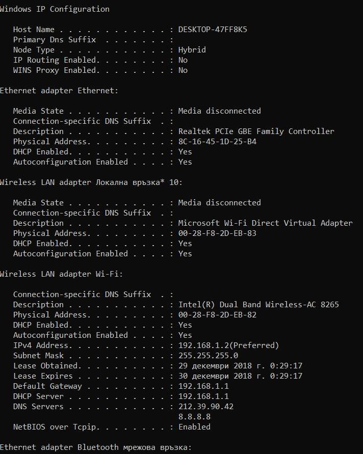

през my.contact не намирам нищо за ipv6 или 4

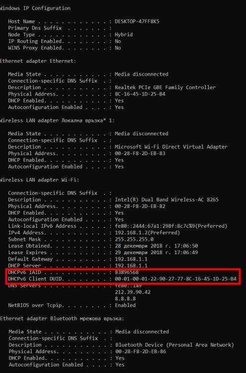

Трябва да е вероятно в настройки на WAN или нещо подобно. Някъде има зададен статичен DNS, защото иначе няма да се назначава този на Гугъл, това вече го споменах. Деактивира ли IPv6 за безжичната карта? Ако не си деактивирай го като махнеш отметката от настройките на адаптера. Рестартирай рутера и лаптопа, сед което виж дали пак ще прави този проблем. Като деактивираш IPv6 и рестартираш, дай пак изхода от
ipconfig /all

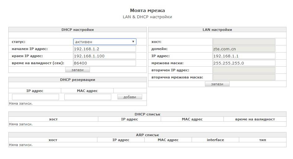

през 192.168.1.1 стигнах до по-широки настройки на рутера
преди 2 часа, exwol написа:
ipconfig /all

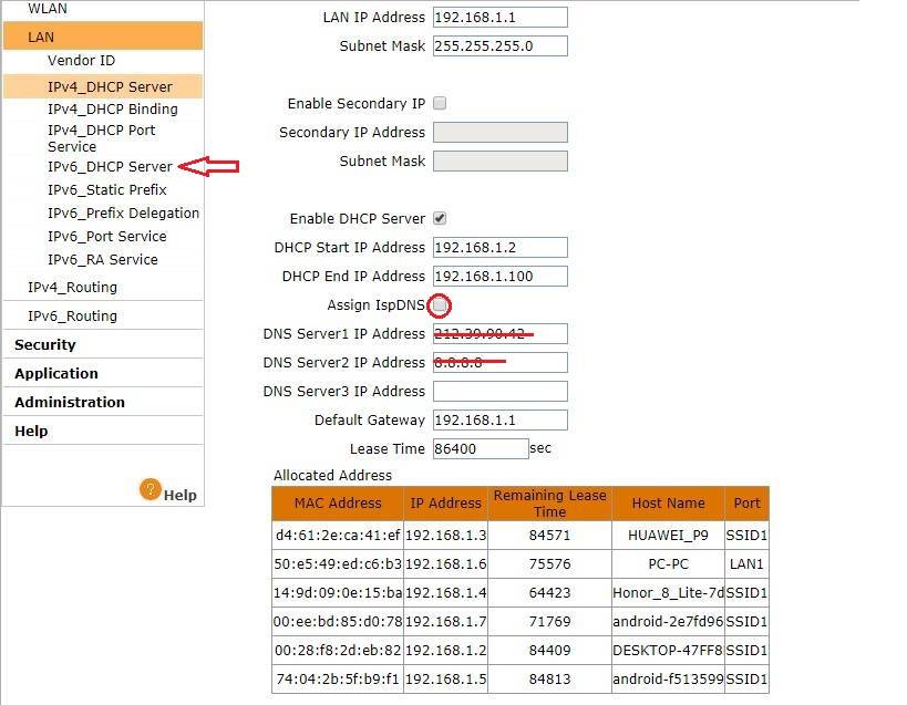

Добре, спрял си IPv6, вижда се от нови изход на командата. Сега направи следното както съм показал на картинката.
1. Премахни двата DNS адреса (тези зачеркнатите)
2. Сложи отметка на Assing IspDNS (това в кръга)
3. Влез в IPv6_DHCP Server и махни отметка от Enable DHCP Server
Запази всички тези настройки, рестартирай рутера и лаптопа. Дай една снимка от настройките за безжичната мрежа в рутера. Включително и на секюрити секцията.
Виж как ще се държи връзката след промените.

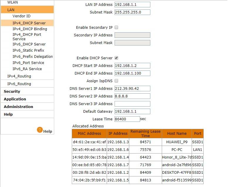

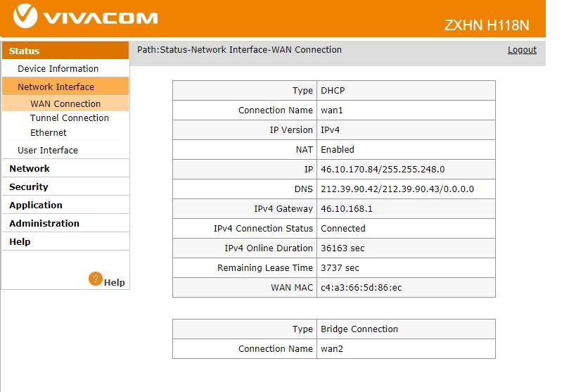

Относно допълнението: Кой казва, че не може да си сложи адресите на Гугъл? Не в това е проблема, просто е излишно да се ползват, нищо че са Гугъл, аз лично съм наблюдавал проблеми с техния публичен DNS. Освен това на WAN порта рутера взима DNS-и на Виваком и двата, а в LAN единият е на Гугъл, кому е нужно това?

Само този на гугъл ми даде да махна. Иначе пак си прекъсва.

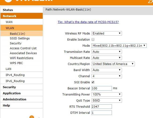

Инак от горната картинка, свали RTS Threshold с единица, за да стане 2346
п.п. След всяка промяна разбира се рестартираш техниката.
Mode   Mixed{802.11b+802.11g+802.11n ▼
Пробвай поведението на рутъра само с 802.11n
