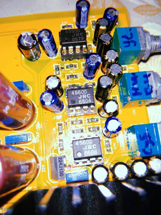

Към всички входове съм подал сигнал... Десният канал си свири перфектно с много хубави високи честоти,обаче левият е много зле ,  първо пука когато свържа говорителя после като тръгна да усилвам почва да пращи да изкривява чува се отвратителен звук - https://dox.abv.bg/download?id=775770bbbe
Покажи снимка на конекторите как точно са свързани входовете. Пробвай по схемата която ти показах, тя с точност ще установи кой е изгорелият под-канал от моста и усилвателя пак ще можеш да го ползваш на два канала, само че единият ще свири на половин мощност. Схемата съм я опростил, защото фабричната е много оплетена и може да те обърка. Най-вероятно е изгорял. Когато го пробваше само с единият адаптор, тогава нормално ли свиреха двата канала или се повреди след свързването с двата адаптора? Мембраната на говорителя изкача ли напред или да потъва навътре при лошият канал. Има опасност да си повредиш и тонколоните, затова пробвай ги задължително през кондензатор, докато не установиш повредата.

Пробвай да подадеш входен сигнал само на повреденият канал и както казах провери дали входовете са замасени, т.е. в общата маса.
преди 41 минути, Тайфун Веиз написа:
Относно темата - @AAUUXX - това са записи от левият и десният канал ----> https://dox.abv.bg/download?id=870d88d1aa , https://dox.abv.bg/download?id=dc45603fd1
Чух ги, на първия файл се чува сериозно изкривяване (пресилен входен сигнал), на втория файл всичко е наред. Ако подавания сигнал от източника е еднакъв по сила и за двата канала си мисля, че има проблем в ОУ на единия канал. Ще погледна схемата да ти кажа как да ги заобиколиш ОУ.
Това са двоен ОУ, но преди това размени ОУ, свали този от канала който изкривява и сложи от другите някой, трите са еднакви само внимавай да не ги обърнеш при монтажа.

Ако ги разменя , да не се получи същия проблем обаче при десният канал или субуфера
току-що, Тайфун Веиз написа:
Това е целта да разберем.

Има ги няма проблем с намирането. ОУ е NJM4560D
преди 1 час, AAUUXX написа:
Направих доста комбинации но резултата си е един и същ , може да сравните сегашната комбинация с първата снимка която бях качил..
Ясно, значи проблема е в крайния чип, няма какво да се направи повече освен ново крайно стъпало да се купи.
