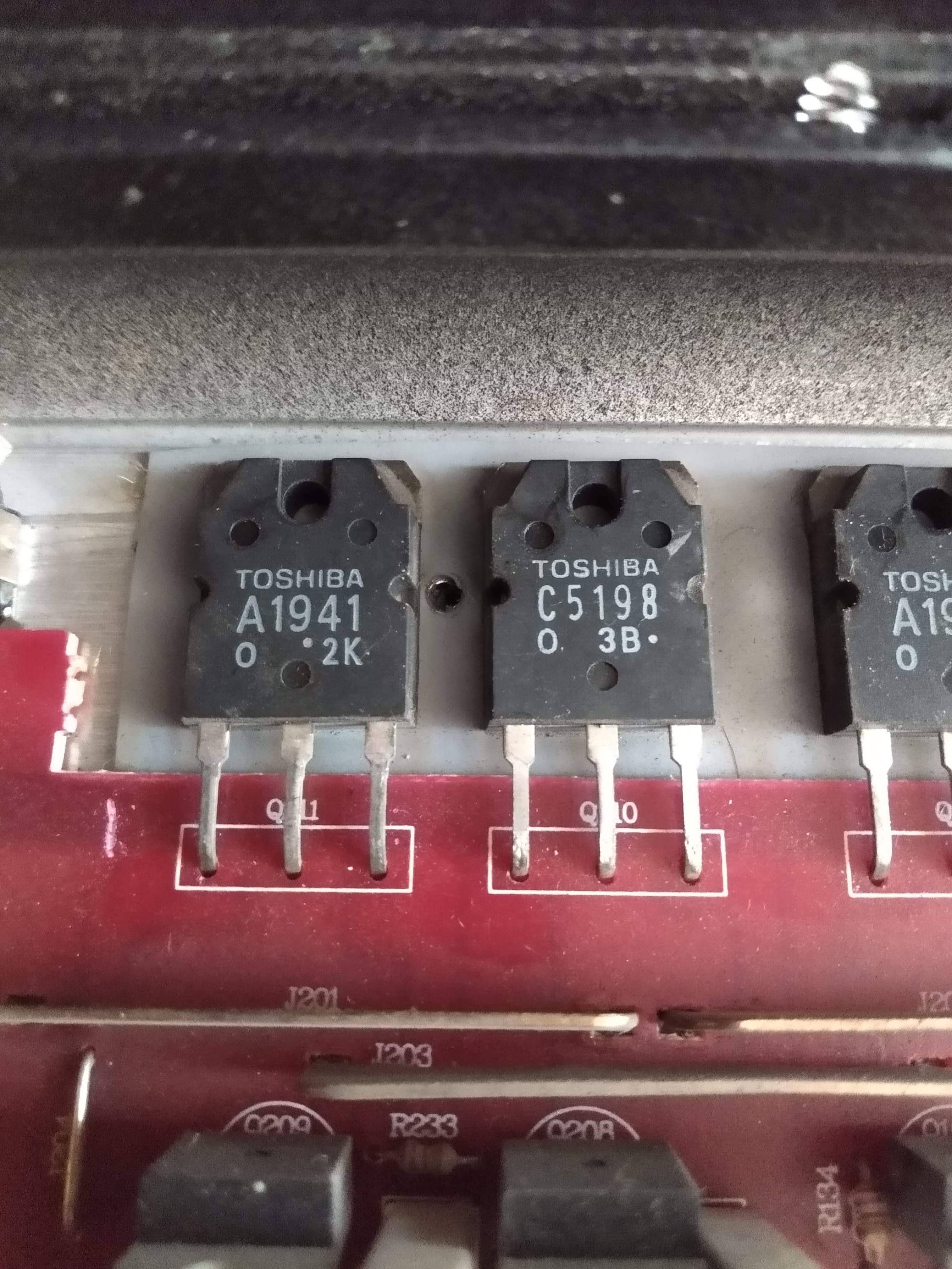

преди 37 минути, Тайфун Веиз написа:
Всичко се измери и накрая се установи ,че тези двата транзистора дават по-високо напрежение , и третия канал избутва говорителя постоянно явно това обърка цялата схема
Сваляш ги от платката и ги измерваш със стрелкови уред, как са им преходите.  Ако не са добре, купуваш нови, но преди това,трябва да си наясно, поради каква причина са се повредили, за да не ставаш щатен клиент на магазина. И все ми се струва, че тези ремонти не са за Вас.
2SA1941 - p-n-p преход  цена 2.50 лева.
2SC 5198 - n-p-n преход   цена  2.60 лева.

Тези транзистори ли са на повреденият канал? Можеш да ги проследиш като измериш връзката между изхода за тонколоната и третият извод на транзисторите (емитера). При пробил транзистор съпротивлението трябва да е 0 ома и в двете посоки, т.е. късо. Захранващото напрежение е в средните изводи (колектора) на транзистора или на онези медни пластини разположени над платката. На транзисторите не намазвай термо паста въпреки че фабрично може и да има, поради причината че самите силиконови изолации изпълняват тази функция. Много производители правят тази грешка с цел по-скоро да залепят изолацията, но по-гъстата паста става на бабуни и допълнително може да увреди изолацията.
Пак почна да се изказваш неподготвен.
Доколкото виждам емитерите на двата комплементарни транзистора са практическо късо с изхода. В приближение на емитерните резистори по около 0,2 ома и изходящ дросел. И ако крайните са станали цели проводници това почти сигурно се отнася и за тези преди тях. Че и веригата между двете бази, която задава преднапрежения / ток на покой.
Питащият да ги беше занесъл на сервиз и отдавна да е засвирил, ама всеки сам се занимава с каквото не му е работа.

Мерих ги със стрелков уред , стойностите на тези два транзистора са много по-високи
Ще те помоля да напишеш как мериш транзистори със стелковия уред. И какво разбираш от това . Много ниски или много високи стойности. Дай пример, че да те разбере всеки какво точно казваш.

Ето затова все повече хора престават да пишат в този форум, където разни дъртаци денонощно си мерят работите, а предпочитат личната комуникация. Аз също не исках да пиша тук и по други причини, но и предварително подготвен за неадекватната реакцията на дедиците. Изключителна рядкост е да са изгоряли и драйверните транзистори, защото пробива става предимно преходът колектор-емитер.
Транзисторите никак не са скъпи, но има доста ментета и ако при смяната им се окаже че не е в тях повредата е добре после да се върнат оригиналните транзистори, при все това че са същата серия с тези на другите канали. В Елимекс ги има и двата.

преди 29 минути, Тайфун Веиз написа:
Ако сменя местата на транзисторите тоест на третия и втория канал ,за да видя дали е от тях проблема ?
Ти първо провери ли транзисторите в които се съмняваше.  И ако си, обясни сега ти, как си ги мерил, за да сме сигурни, че правилно си работил. Нищо няма да сменяш, щом стъпалото си е здраво. Обясних ти, че освен да ги измериш, трябва и да си уверен в кое точно е причината. Препоръчах ти да се отнесеш към сервиз за ремонта, но ти си мислиш, че можеш да се справиш. Аз виждам, че абсолютно нищо не разбираш от тази техника. Защо трябва да си създаваш още по вече проблеми. Вярно, че стъпалото е твое и можеш да го удариш и с чука. Напиши сега как мериш единия транзистор, а после другия. Обясни въобще какво правиш, както ти обясняваме ние. Давай!

преди 2 часа, Тайфун Веиз написа:
Може, но е повече хамалогия. Препоръчително е в някои случаи също да се разменят, с цел да запазим идентичността на каналите, например ако е изгорял един от двата канала - ляв, десен, предни или задни, и тези транзистори ги заменим с тези от субфера, поради причината която казах по-горе че има много ментета и характеристиките им рядко достигат на оригиналните. Иначе при неоригинални транзистори единият канал може да загрява повече от другия.
Като начинаещ, когато все още нямах мултимер ги измервах с батерийка и говорител. Това е най-сигурният метод, докато мултимерът ще ви подвете и ще покаже различни показания от стрелковите уреди, в зависимост от вътрешното му съпротивление. Стрелковите са с по-ниско съпротивление и са подходящи за измерване на шунтирани с резистор транзистори, докато електронният ще измери само шунта и ще пропусне транзистора или диода. Затова електронните мултиметри не са подходящи за ремонтна дейност, тъй като често се налага елементите да се свалят от платката. Но преди всичко трябва да проследим схемата и сравним показанията с тези на шунтиращите елементи. Затова винаги трябва да разполагаме с една батерийка и малка крушка или светодиод, особено за по-неопитните, а осцилоскопът си е направо ненужен, освен че е и много скъп и обемист и до сега не съм и виждал на яве какво е това животно, но за ремонтни дейности е повече в тежест, но кой както си е свикнал. Достатъчно са и едни слушалки.
След смяната на транзисторите, третият канал е поправен и остава проблема с товаhttps://dox.abv.bg/download?id=9355eadd2b когато включа захранването се започва с премигването на зеления диод и кабелите на плюса и минуса като се мине 3,4секунди  започват да загряват и все едно се получава късо с плюса и минуса на батерия

на 30.03.2019 г. в 13:39, Тайфун Веиз написа:
Има още някой дефектирал краен транзистор затова се получава този товар на захранването.

Най-добре ще е да сменя всички транзистори както съм се захванал :D
Най-добрето вече съм го написал

Но след всичките му изпълнения едва ли някой колега ще се навие. Козата си сака пръч. Иначе казано - теория, практика, измерване и осмисляне на резултатите.  Тук няма нито едно от тези и резултатът е плачевен (за техниката). И за пръснати излишни средства, претенции към търговци. А това не свири и няма да засвири.
преди 15 часа, Тайфун Веиз написа:
Много радикално, мериш и сменяш само дефектиралите двойки не е ли по - добре .
И какво? Пак ще изгорят. Защото не си открил и отстранил причината. Или май ти си?
