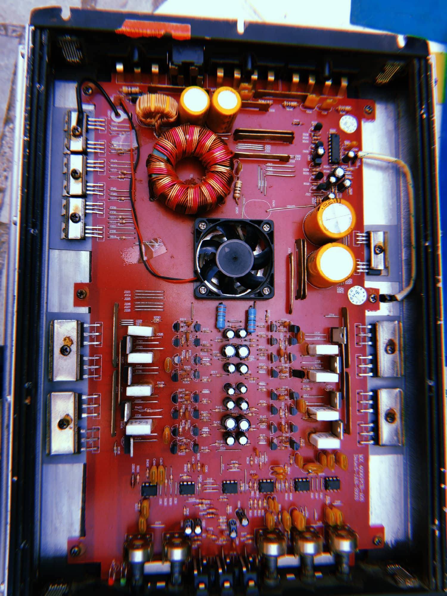

Понеже не искам да направя нова тема направо ще Ви питам тук... Намерих си усилвателя ,който не беше ползван от дооооста дълго време до последно си работеше перфектно днес като го свързах ,за да проверя дали си работи срещан този проблем ----> https://dox.abv.bg/download?id=d55188aea1 Нито има изгоряло по платката , нито нещо пуши като е свързан.... всичко изглежда здраво , единственото нещо в което се съмнявам са бушоните (те са здрави но единият е 15А а другият 25А , и се чудя дали не е някакъв проблем от тях...
Марка и модел на усилвателя? По принцип стойността на бушоните на автоусилвателите е еднаква, независимо от бройката. Какво те притеснява, че гасне сам?
преди 8 часа, Stoyannnov написа:
Mac Audio MX-4000, мислех си да не е нещо от бушоните...
Като за начало е добре да подмениш бушоните с 2 по 30A(зелени). Защото това са му оригиналните от производителя(поне така пише в manual-a). Protection светодиода светва ли в червено? При стартиране светва ли в зелено или веднага светва в червено? С какво захранваш усилвателя? Напрежението стабилно ли е?
преди 1 час, Stoyannnov написа:
Светват и двете лампи и после червената спира и започва зелената да премигва , захранването е от компютър 360 вата , но също пробвах от акумулатора на колата и започват да се загряват кабелите
А работи ли в колата или пак угасва? На изхода има ли свързан говорител или не? Кабелите загряват, защото са тънки и вероятно по-голямата част от тях е алуминий. Трябва ти кабел със сечение минимум 12m2 меден(OFC) или (OFHC). Като отпред до акумулатора трябва да имаш бушон, затова сечение и дължина от ~5м минимум 40-60 ампера. Като се постави на 40см от плюса на акумулатора. За предпочитане е да се използва ANL бушон. Като към него ще ти трябва и ANL fuse holder.
За усилвателя ако и в колата не работи, не мога да кажа точно от какво е. Трябва се мери с мултицет като се тръгне от захранването на усилвателя. Лошото е, че трябва принципна схема на това "чудо", а това "чудо" е реплика, демек китайско. И схема намерих само в 1 сайт, но не можах я изтегля. Иска регистрация, а се затрудних при регистрацията. Някой с повече знания по-руски може да пробва да се регистрира и да изтегли схемата и да я качи тук.
Обикновено в тия китайски усилвателчета, се използват доста ниско качествени елементи и най-вече кондензатори, които бързо изсъхват. Имам съмнения за двата големи в дясно, те осигуряват ток на стъпалото. Няма как да ги провериш без мултицет. А дори и да са изсъхнали отвън нямат признаци за проблем т.е. видимо са здрави. Най-сигурния вариант е да се разпоят от платката, и да се мерят с читав мултицет, който измерва капацитет на електролитни кондензатори. Все пак това е предположение и говоря на сляпо, без схема и без много информация....
Ако става късо би трябвало да изгори един от бушоните. Провери дали не се стапят, защото има и такива случаи. Никой не може да ти каже къде точно е проблема, без да се мери с мултицет и без схема. Като в схемата е добре да са дадени и тоците, а не само сигналите.
преди 20 минути, Stoyannnov написа:
Бушоните нямат проблеми (аз вече ги смених с 30А) и тъй като се пробва с захранване от компютър , след като стъпалото се изключи и захранването гасне ,което е възможен признак за късо някъде...
Тоест не ,че стъпалото гасне а се изключват по едно и също време
Късо прави някъде. Щом изключва веднага след включването, звучи като проблем с инвертора на усилвателя. Трябва да му се мерят транзисторите в началото. Сигурно е избил някой и дава към маса. Без принципна схема е трудно да се разбере какъв точно е транзистора и от каква част на усилвателя е. Трябва да махнеш металните притискатели и да прочетеш какво пише на него, и вече да провериш DataSheet-а му в нета.
54254975_313923192641987_3965589604144250880_n.jpg.652f4b7c73bd5bf9182ba3d6ef7ff48c.thumb.jpg.cd5f779b8fbea68c0f0b8443fa670e26.jpg
Всичко се измери и накрая се установи ,че тези двата транзистора дават по-високо напрежение , и третия канал избутва говорителя постоянно явно това обърка цялата схема
