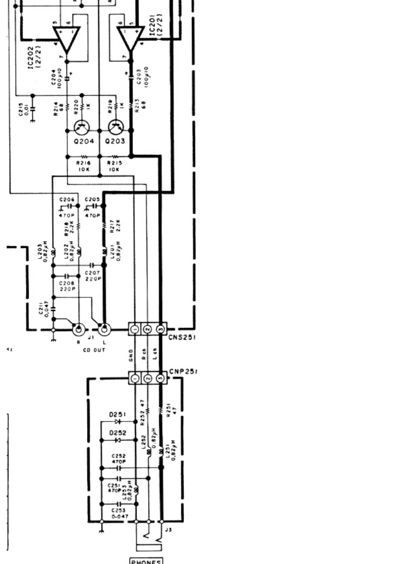

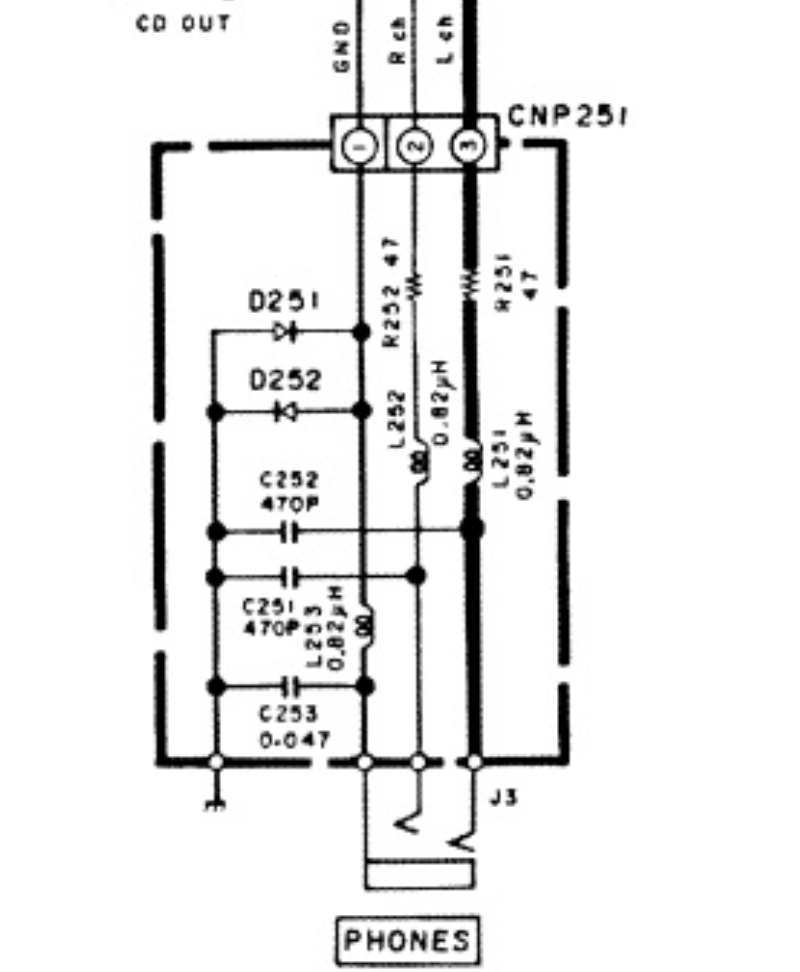

Тая работа дето я мислиш със слушалковия изход не става по твоя начин, ето ти схема как се прави.
преди 36 минути, AAUUXX написа:
Каква линия ще изведеш от изхода на НЧУ :no-no:
Много моля, ако още имаш време за редакция, моментално изтрий тази схема за да не се подведе някой любител и да си изгори аудио системата и слушалките. Корпусът на новите аудио системите с мостов усилвател е под опасно напрежение спрямо тонколоните  и се забранява всякакъв е контакт с него. Резултатът от тази схема е късо съединение и изгорели слушалки и усилвател, а може и захранване. Моля прочетете инструкцията преди да включите тонколоните във вашата система, както и да правите каквито и да било експерименти. Не случайно пуснах тази тема и се чудя как модераторите не реагират. Много е опасно когато един невеж гражданин дава съвети на друг невеж. Никога не правете това вкъщи!
преди 1 минута, peppone1 написа:
Много моля, ако още имаш време за редакция, моментално изтрий тази схема за да не се подведе някой любител и да си изгори аудио системата и слушалките. Резултатът от тази схема е късо съединение и изгорели слушалки.
Верно ли? Викаш тея от Kenwood нищо не разбират а? Мислиш ли, че има нормален който да тръгне да свързва слушалки към изхода на НЧУ?
Така загрявш ли за какво иде реч?
