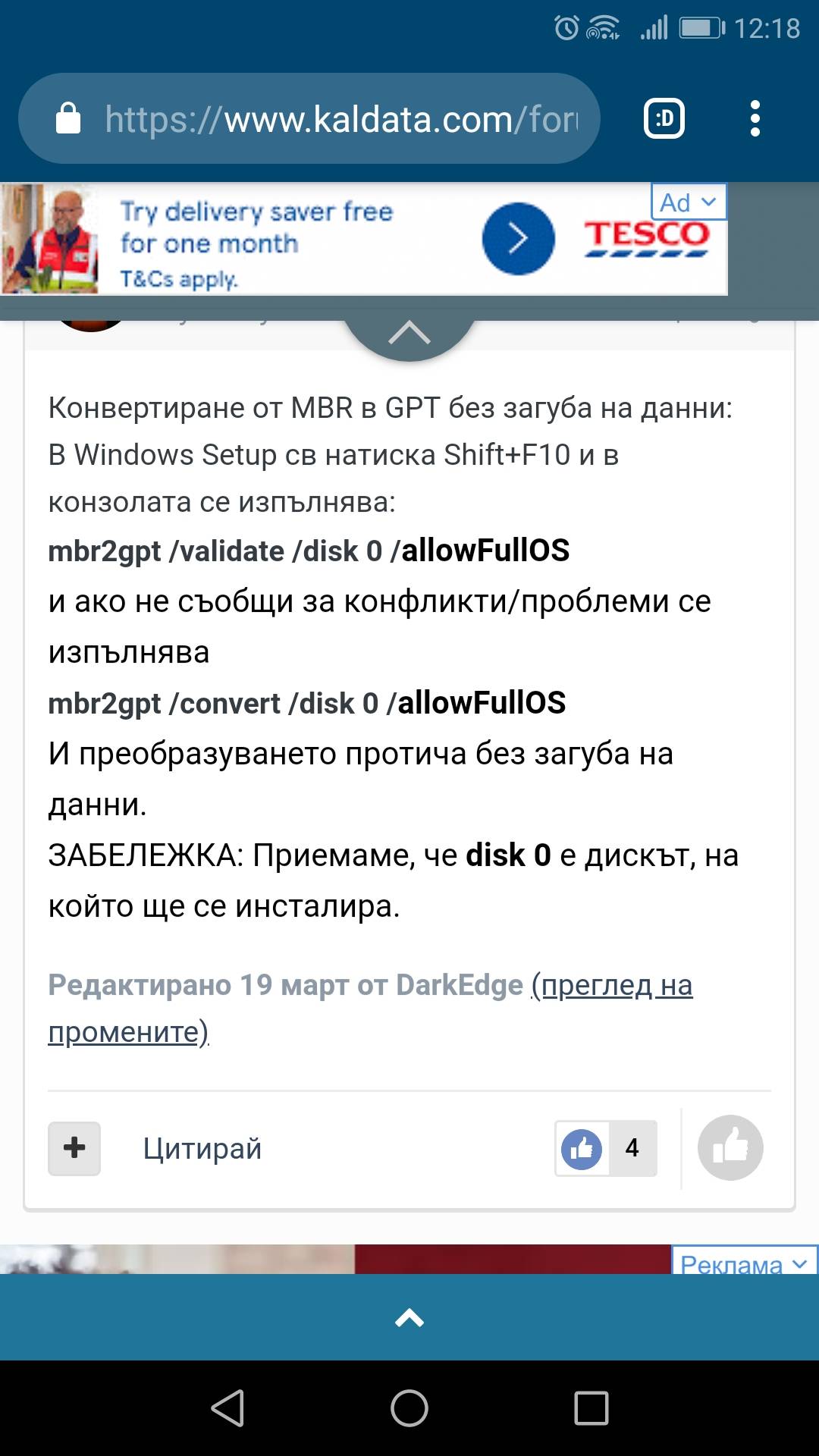

Вижте какво намерих. Светлинкс в тунела. Какво мислите?

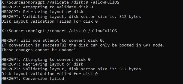

Сега ще тествам на виртуалната машина какво ще стане и ще кажа след малко резултата.
Този инструмент го има само в инсталацията на windows 10 и с твоята няма да стане. Толкова ли е трудно да запишеш отново инсталацията с Rufus под GPT/UEFI?

Синтаксиса на командата по-горе е объркан, но при мен това не се получава, дава грешка, а и пише, че конвертира от mbr в gpt, а не обратното:
Ами нямаш други опции. Отиди при приятел/ка с компютър/лаптоп и там направи каквото трябва. Другия вариант е да изтриеш целия диск.
https://docs.microsoft.com/en-us/windows-hardware/manufacture/desktop/windows-setup-installing-using-the-mbr-or-gpt-partition-style
преди 9 минути, Raze написа:
Кое й е обърканото?
А, сори - изтървал съм двуеточието:
/disk:0
Това е ясно, но в случая при нея няма как да стане, най-малкото този инструмент е за windows 10, а и не винаги работи, при мен например даде грешка. А авторката на темата не иска да си трие диска, защото най-вероятно има важна информация и я държи само на този диск.

Кое й е обърканото?
"/disk 0" трябва да е с ":" - "/disk:0".
