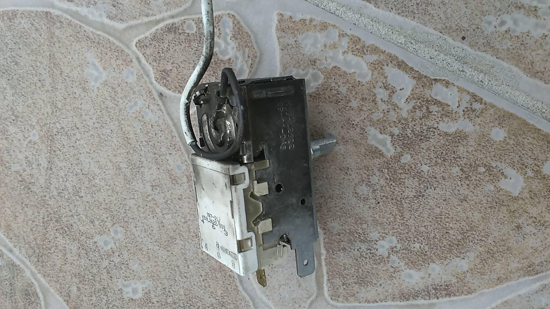

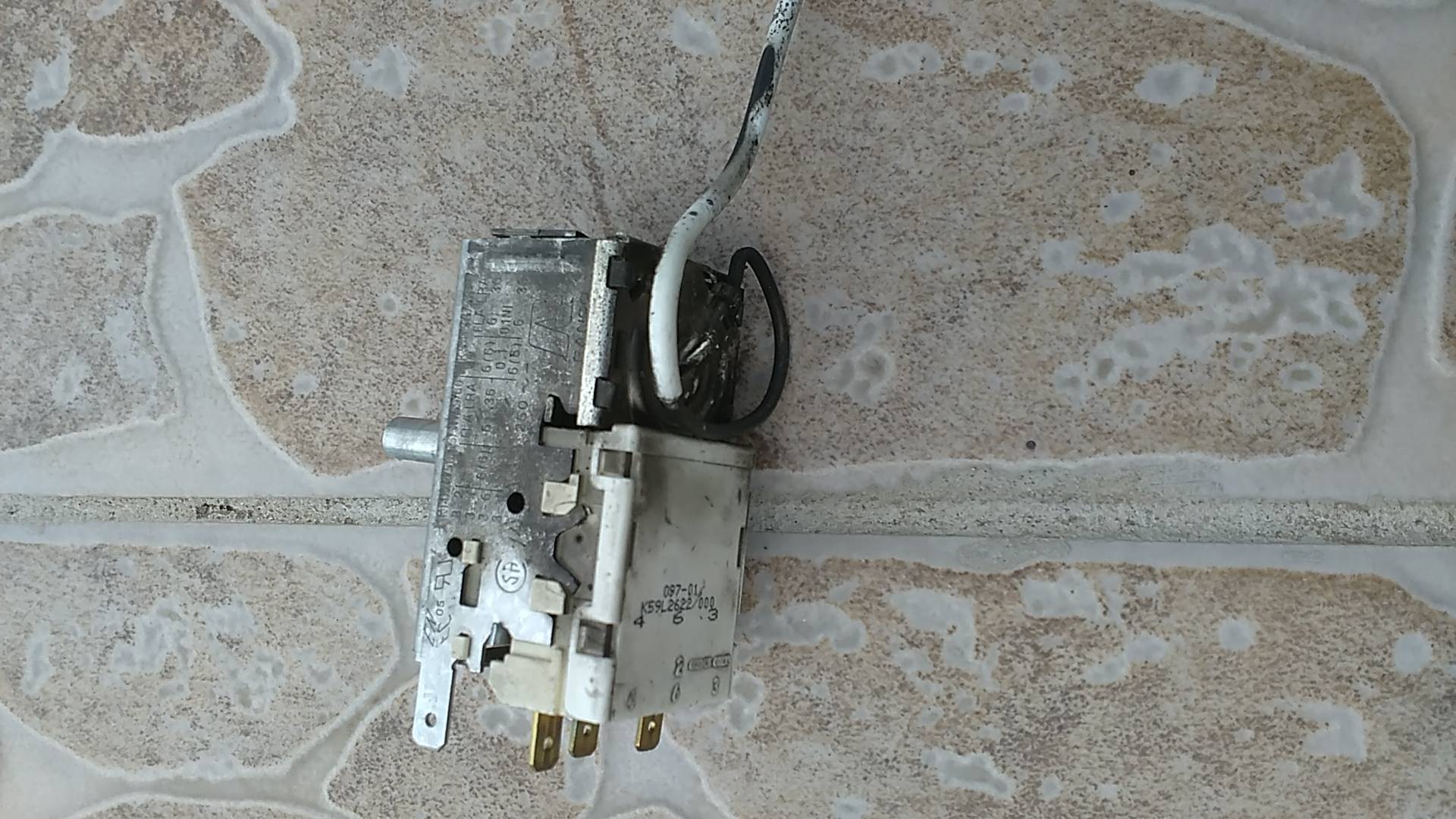

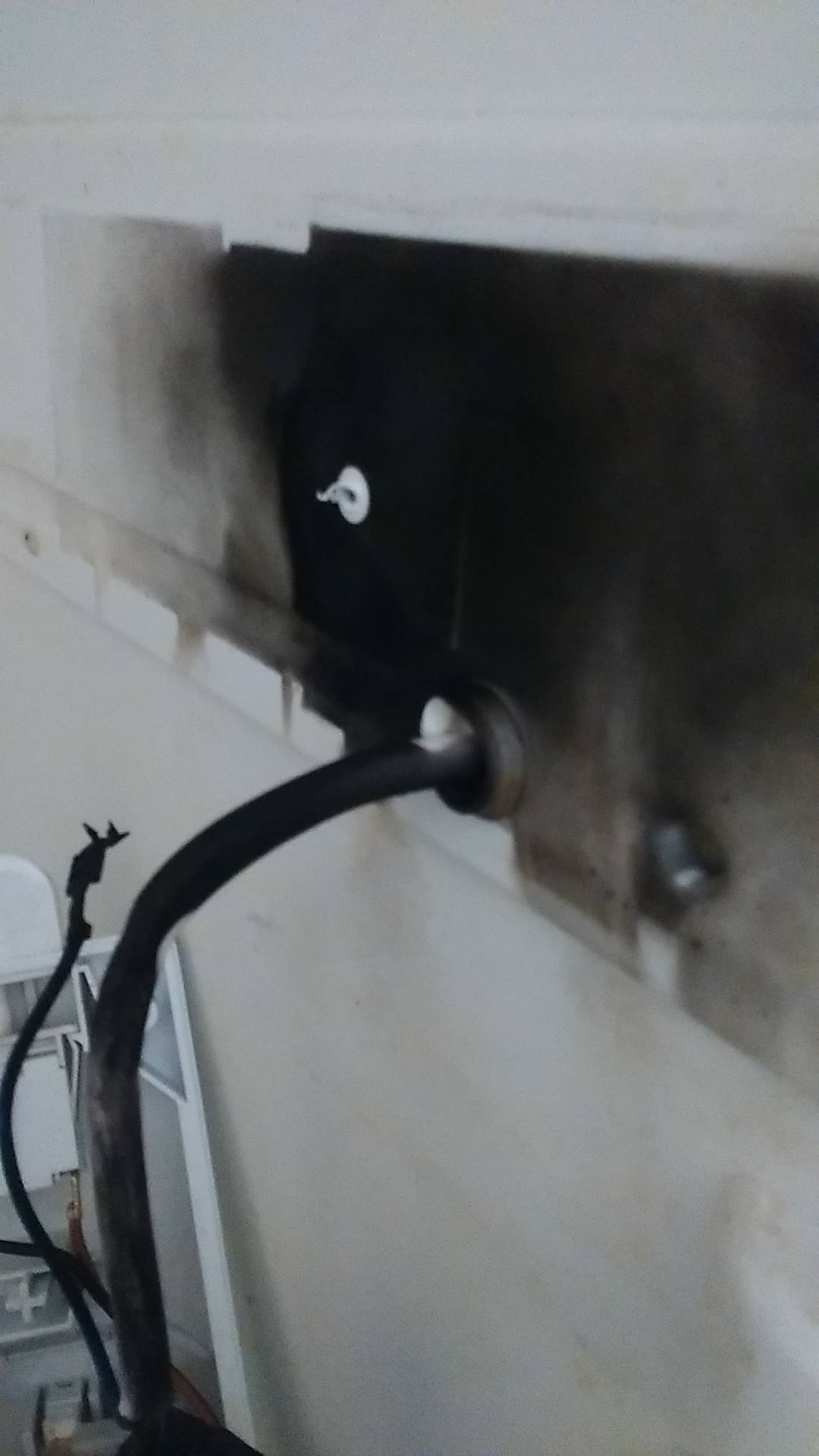

Сложих му от един развален beco термостат и работи и горе и долу замразява.Нещо е дало на късо,направо стопени жиците на лампата една на термостата.Сега трябва да търся Ranco К59-L2622.

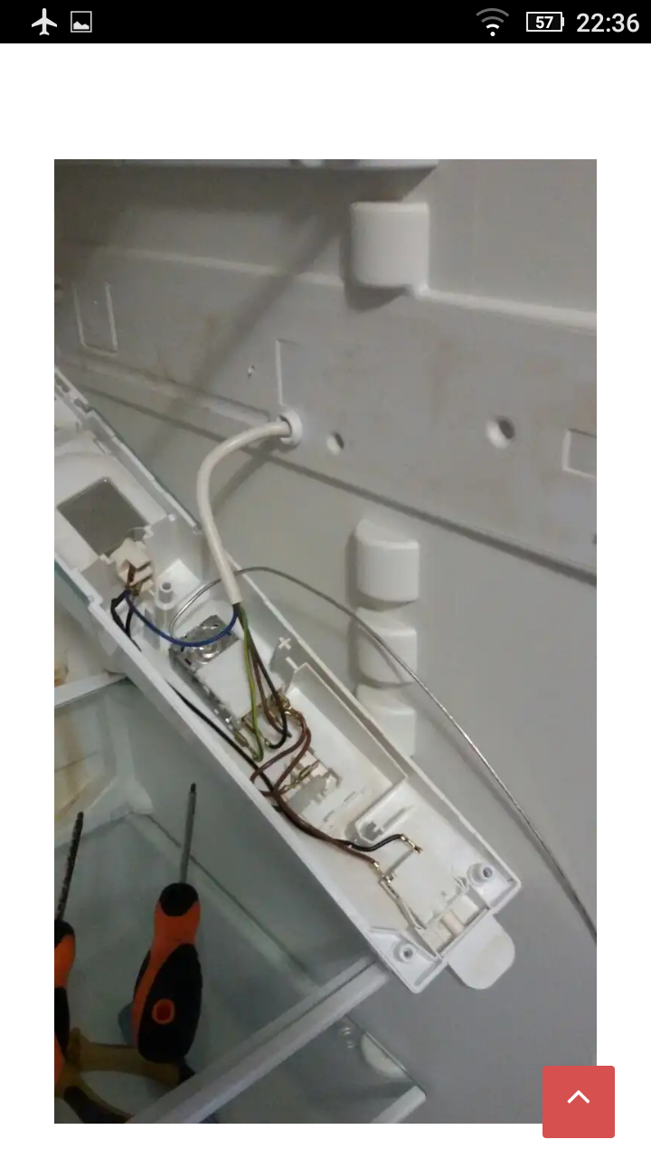

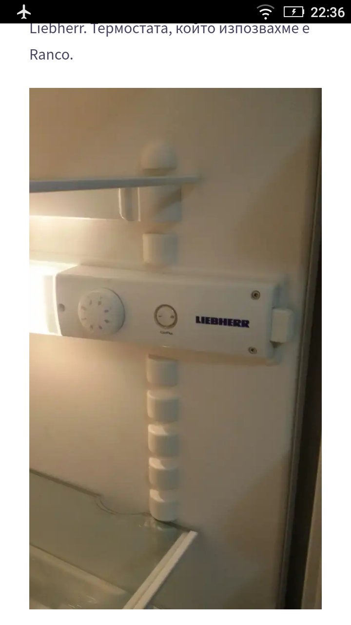

Предполагам от влагата е станало.Сондата на термостата чрез нея е стигнала вода до крушката и термостата.Преди 3 години изгоря крушката но си работеше нормално.Купих нов Снаиге сега тоз го имам за резерва с термостата от един Беко работи нормално включва и изключва и добре охлажда.Бекото и той е двукамерен.В нета гледам термостата 40 лв.и с дълги сонди а тази оригиналната е 40см.
Тези снимки ги намерих в нета като търсех термостата.Жиците на фасунката са стопени при мен.Снимките които бях правил ги изтрих вчера.Имаше едно хубаво нещо този хладилник ако температурата в помещението е под 16 градуса имаше копче за да работи на стария камерата се размразяваше зимата.
