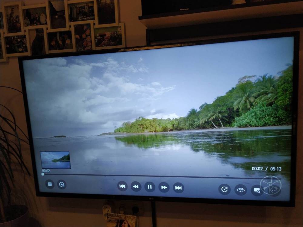

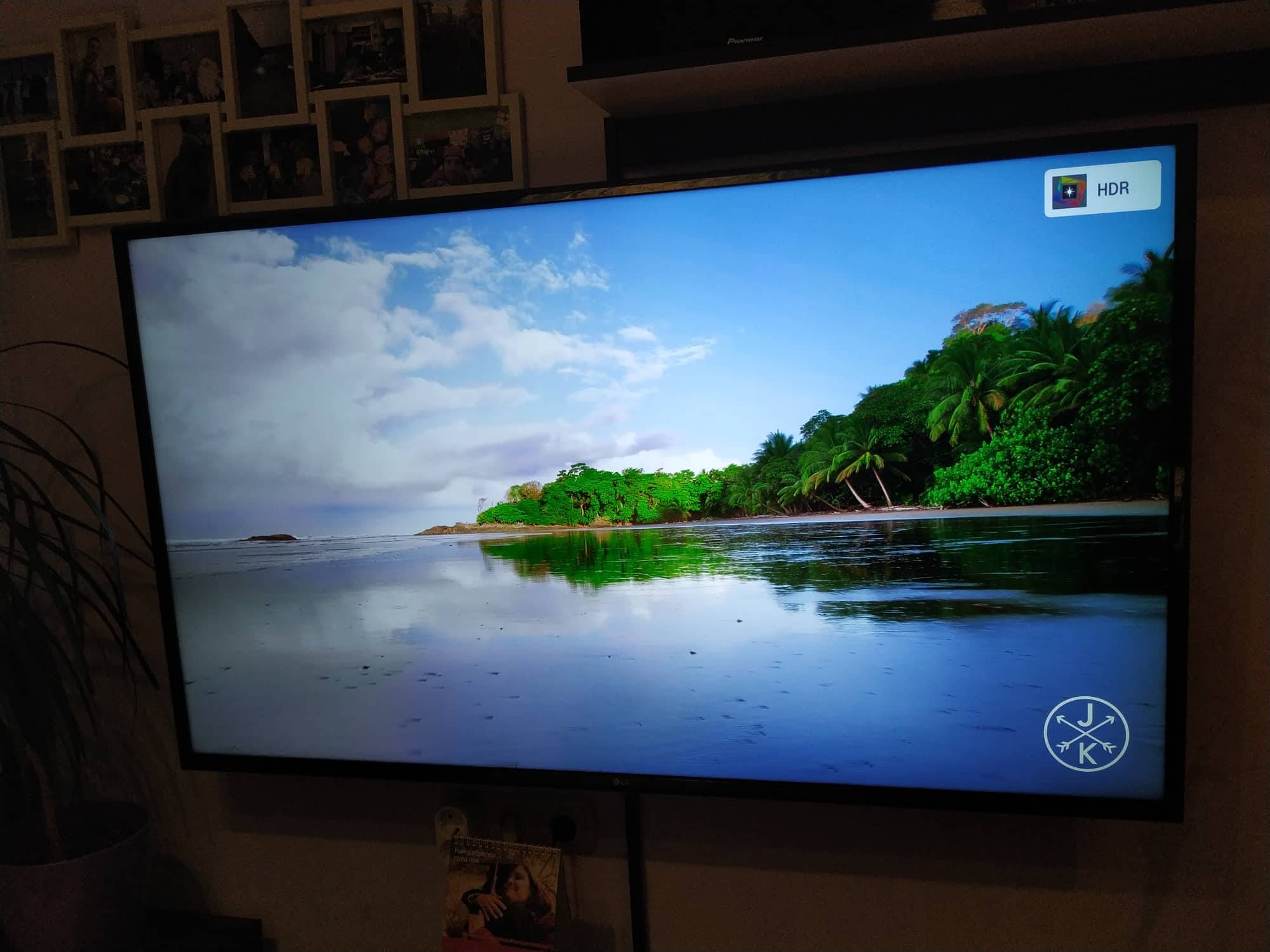

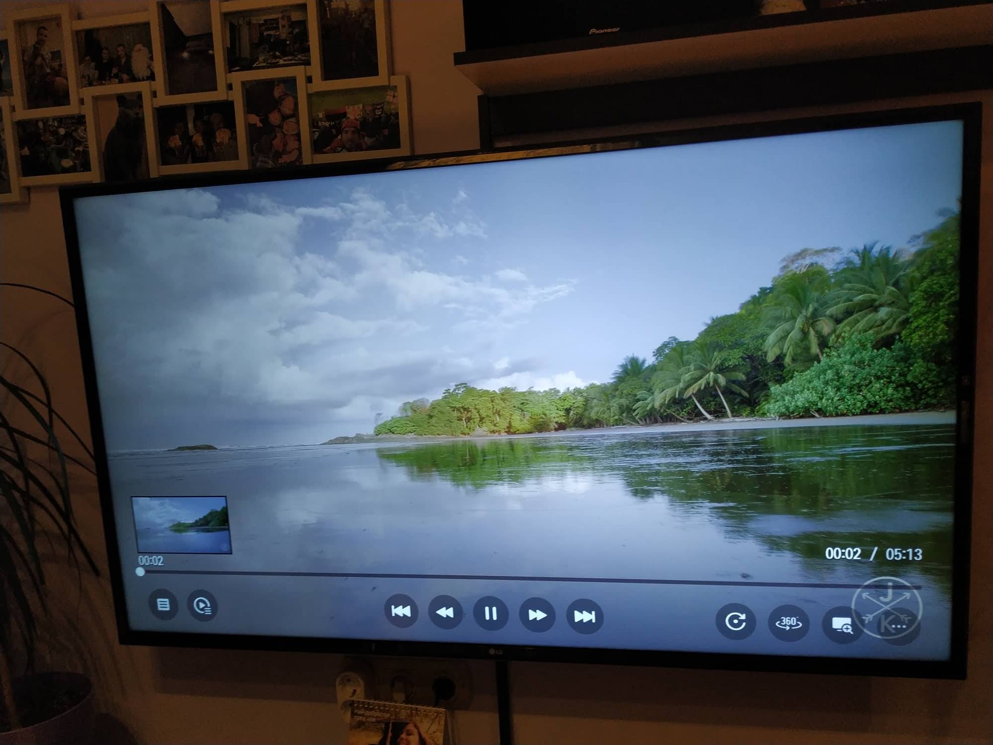

Направих си теста като дръпнах клипче 4к от youtube и го пуснах през плеъра на компа и през флашка на телевизора няма разлика да...явно наистина тези клипчета в тубата са само да зарибяват хората а за такъв филм с такова качество скоро време няма да видиме .... отделно направих още един експеримент ....дръпнах 4к 60фпс клипче от ютуб пак и го метнах на флашката и го сравних с пуснато същото от смарт функцията на твто... ето разликите
Пак не виждаш цялата картинка, ако сравняваш само резолюцията - тези неща в YouTube може да са с по-високо качество дори от некомпресиран Blu-ray филм, а ако са на 60 кадъра в секунда, това допълнително увеличава разликата (повечето филми са 24 кадъра в секунда) - не е удачно и директно да сравниш и битрейт (освен ако не го разделиш на кадрите в секунда), но мисля, че схващаш идеята.
А разликите в цветовете най-вероятно са от някакъв ефект, който телевизора прилага само на съдържанието, минаващо през неговия си софтуер, но не и такова от външен източник (в случая компютъра).
