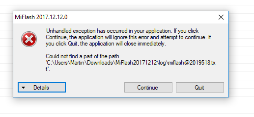

Това е грешката на MiFlash
Пише, че му липсва някакъв текстов файл. Като му дадеш да продължи какво става? В "details" какво пише? Пробва ли с друг кабел? Друго USB/компютър? Рестарт на ОС на компютъра? Направи ли изчистване на системата през рекавърито (reset)?

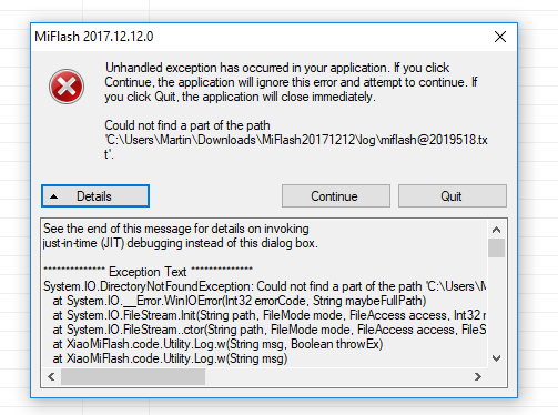

Ето какво дава за грешката в details, като continue нищо не става.
