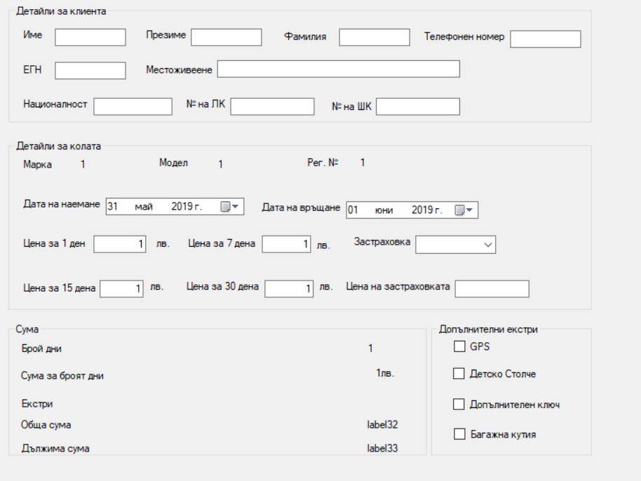

Здравейте, искам да попитам как да вземам стойности само на определени checkbox. Смисъл правя един софтуер за коли под наем и искам да има допълнителни екстри само, който са изправи. Ако избера да има gps и детски стой да ми изчисли сумата в някой label. Ако искам да има допълнителен багажник и gps пак да ми го изчисли в този label.
Да извинявай забравих да кажя правя го на C#, GPS e струва 10 лв и се казва gps,  детското столче е 5 лв child_seats, ключа е 20 лв key и багажника е 5 лв rack. Искам примерно съм избрал gps и детското столче и в лабел22 да изпише 15 лв, ако избера 3 неща тяхната сума.
За да изчислявам тези стойности трябва ли да напиша всички възможни комбинации или има друг начин.

Добре аз не знам какво искаш да ти кажя като казах всичко. В случея клипа който е да кажем, че java има стойност 1, С++ има стойност 2, С има стойност 3, Phyton има стойност 4. Когато изберем Java да ни изведе в един label стойноста 1, после примерно ако изберем Java и С да ни изведе в този label стойност 4, защото java e 1, a С е 3 и като се съберат става 4. Така искам за всички възможни случей.

Добре извинявайте, че се опитах да помоля за помощ, но както викаги вместо да ти помогнат, започват да те нападат. Просто исках да попитам дали има възможност да се напише с по малко код, защото аз го направих така
int gps = 5;
int child = 10;
int rack = 5;
int key=5;
int extra;
if(GPS.Chechked == true)
extra = gps * days(това броят дните от една дата до друга)
extralb.Text = extra.ToString();
else if(chiel_seat.Chechked == true)
extra = child * days(това броят дните от една дата до друга)
extralb.Text = child .ToString();
else if (rack_cars.Chechked == true)
extra = rack * days(това броят дните от една дата до друга)
extralb.Text = rack .ToString();
else if (lost_key.Chechked == true)
extra = key * days(това броят дните от една дата до друга)
extralb.Text = key .ToString();
Ето това е, но то работи когато един от тях е маркиран, когато са два маркирани не става
Нормално. В случая правиш само 1 проверка и ако тя е изпълнена, другите не се изпълняват. Махни "else" преди всяка проверка и пробвай пак, трябва да стане. И не те знам защо мислиш, че като искам нещо, те нападам?? Ти имаш проблем, не аз, и ако искаш да се реши съдействаш, ако не - и да искам, няма как да ти помогна!
А ако кликнеш на самия checkbox и си дбавиш кода?
Направи екстрите например на интерфейс, направи клас за всяка екстра, като наслагаш на всеки различната цена. Натрупай избраните екстри от формата в един масив, обиколи масива и събери цените.
Той като гледам го е оправил вече, както му казах, но няма да отговори. Само знае да мрънка, но с тези задачи така и не разбраха, че без да дадат какво са сътворили, само по обяснения и картинки, няма как да стане.
преди 11 часа, Raze написа:
Не става когато махна else и ги чекна нещата става, но когато ги uncheck-на стойноста не се маха
Ами няма как да стане, трябва да добавиш нещо, което да следи за всяка промяна и да обновява текста. Казва се listener:
https://docs.microsoft.com/en-us/dotnet/api/system.web.ui.webcontrols.checkbox.checkedchanged?view=netframework-4.8
Всъщност пробвай след това:
} else {
като след "else" в скобите слагаш това, което искаш да стане обратното. Това го добави за всяка кутия - т.е. трябва ти проверка и съответно действие когато е чекирана и действие когато не е.
private void GPS_CheckedChanged(object sender, EventArgs e)
            int extra;
            int gps = 5;
            int days = int.Parse(sum_of_day.Text);
            if (GPS.Checked == true)
                extra = gps * days;
            else
                extra = gps - int.Parse(extralb.Text);
        private void child_seats_CheckedChanged(object sender, EventArgs e)
            int extra;
            int child = 10;
            if (child_seats.Checked == true)
                    extra = child * days;
            else
                extra = child - int.Parse(extralb.Text);
Така когато ГПС е чекнато изкарва 5 и когато е ънчекнато ми го маха, същото е и за стола, но не ми ги събира когато са и двете чекнати
Направих го така
                extra += 10;
            else
                extra -= 10;
Така е в случай че е чекирано, а ако изобщо не е било чекирвано защо пак вадиш? Направи и проверка в "else" дали е било чекирвано първоначално.
