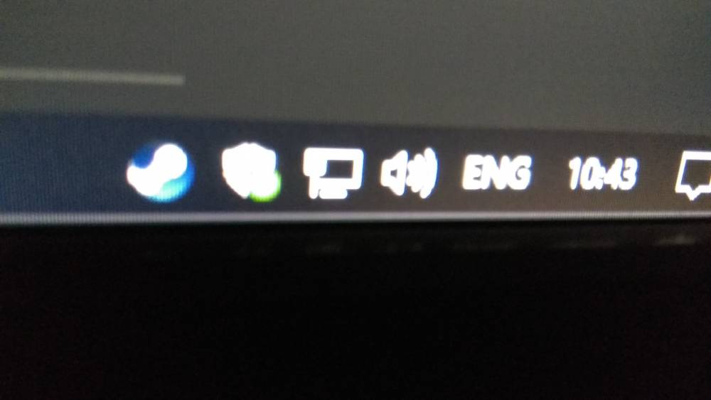

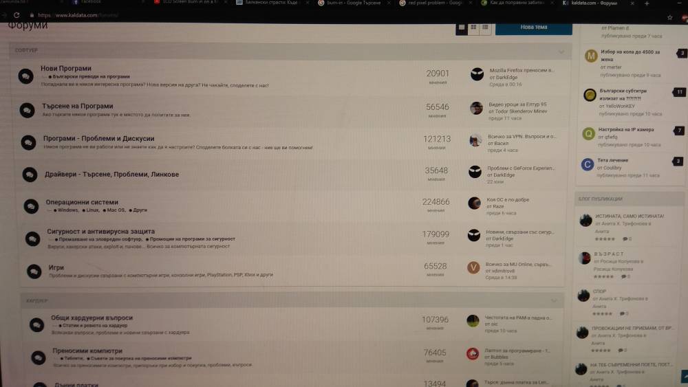

С две думи, цялата лява половина на мониторa ми (Dell u2312hm) почервеня. Проблемът не е софтуерен, не е кабелен, а е в самия монитор. Червените пиксели са забили и от няколко дни стоят така. Пусках различни клипове със сменящи се цветове, които уж да отблокират забили пиксели, но без ефект. Доколкото разбирам те са ефективни при единични пиксели, а моят проблем вероятно касае подсведката защото забилите пиксели са хиляди. Освен това стоят червени, а доколкото се информирах, само пикселите с бял или черен цвят се броят за мъртви. Освен това от време на време се появява т.н. ghosting (показан във видеото). Мониторът вече не е първа младост, на 7 години е и е извън гаранция. Преди три години имах абсолютно същия проблем, но тогава почервеня дясната половина, и се оправи от само себе си за по-малко от ден. Именно това ми дава някаква надежда - сега дясната половина работи перфектно и нямам никакви проблеми с нея. Някой има ли идея какво мога да направя, или поне да ми каже как точно се нарича моят проблем (за да търся по-правилно и точно в интернет), защото както виждате от заглавието, не съм съвсем сигурен. Ето две снимки. https://my.pcloud.com/publink/show?code=XZdEv37ZOX6zzPSBUsyOP1Ik737p24UnWtPX  https://my.pcloud.com/publink/show?code=XZgs7G7Zs22ip2ypuekfOrlqru0oLyDKiqRy

А този проблем има ли си точно англоезично определение като тези които съм изброил в заглавието? Да потърся повече информация за причините, последствията и евентуалните решения? На снимката с кошчето се вижда че проблемите пиксели са през ред, което не знам какво означава но ясно се вижда.

Не е от този кабел. Махнах задния панел и изкарах всички възможни кабели, продухах и тях и местата където влизат и ги вкарах отново. Проблемът остава. Освен това се получава нещо странно. Най-долния ред с пиксели се бъгва и показва това което би трябвало да е на най-горния - огледално. Сякаш цялата картина се е качила с един ред нагоре и най-горния ред е дошъл най-отдолу.
