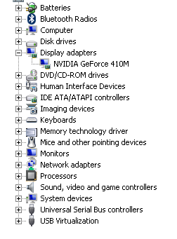

не виждам тази на интел да може да се избира да има контрол панел

Стартирай devmgmt.msc и покажи какво се вижда под Display adapters
И? Нататък? Какво нямаш от флашчето?
Вижда се, че няма интелсако видео.
