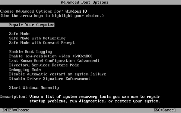

При което натиснах Advanced Options и стигнах до тук:
Можете ли да ми обясните на какво се дължи това и как да го поправя. Четох, че е препоръчително да натисна System Restore, но така ли е наистина. Притеснявам се много да не загубя файловете си вътре, тъй като са доста и са ми важни.
Благодаря Ви предварително!
Възможно е да е умрял твърдия диск. Защо като имате важна информация разчитате само на един носител? Такива неща се държат минимум на 2 различни носителя, на колкото повече места я има информацията, толкова по-вероятно е да се възстанови. Има фирми, които се занимават с такава дейност, но цените не са ниски изобщо, а и 100% гаранция никога няма. На горната картинка като се даде където е червената стрелка "view problem details" какво пише? System restore едва ли ще помогне в случая, а ако диска е повреден, колкото повече се опитваш да правиш манипулации по него, толкова по-сериозна може да стане повредата. Най-добре в някой сервиз, където могат да диагностицират проблема и вече ако диска не може да се прочете, се праща към фирма за възстановяване на информацията.

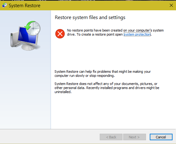

Влязох в "System restore", излезе ми екран:
След което отидох в това синичкото, оградено от пунктир - "System protection", но ми изслезе следния прозорец:
"Your computer is running in a limited diagnostic state. If you use system restore in this limited state, you can not undo the restore operation. "
Лошо, явно няма никакви създадени точки за възстановяване (или поради липса на свободно пространство или друга причина - забрана на System Restore от вас или някоя програма, зловреден софтуер и т.н.).
Ако изберете Last Good Known Configuration (advanced) какво се случва?
Ако отново не зареди влезте отново в Repair Your Computer и пробвайте първо с опцията Startup Repair. Изчакайте да приключи и рестартирайте и вижте дали зарежда.
Ако не, влезте отново в Repair Your Computer => Изберете Command Prompt и въведете следната команда:
chkdsk c: /x /f /r
Натиснете Enter и изчакайте да приключи. След това въведете следната команда:
sfc /scannow /offbootdir=c:\ /offwindir=c:\windows
Натиснете Enter
Изчакайте да приключи и рестартирайте и вижте дали вече зарежда.
Ако отново не зарежда ще дам инструкции за сканиране с FRST от Recovery средата за да видим дали нещо може да се направи. Но ще ви е необходима празна флашка.
