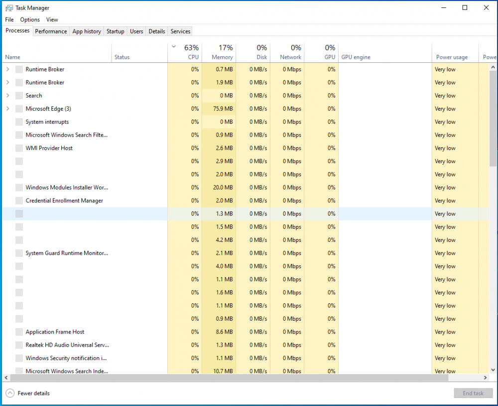

Сега ще инсталирам и тях. Забелязах още нещо, като отворя Task Manager-a, първите 1-2 секунди ми излиза това:
После се появяват текстовете в Name..

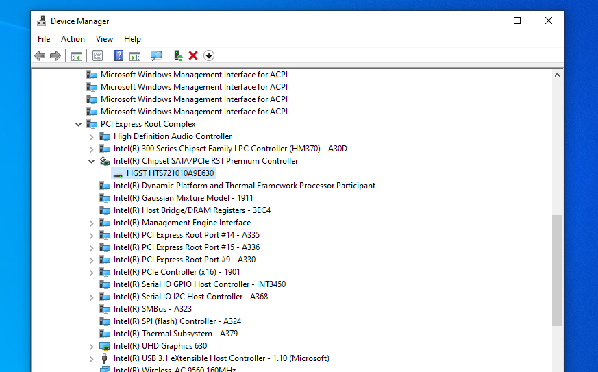

Кликни с десен бутон по Старт бутона и избери Device Manager. Кликни на View >Devices by connection. Разгърни:
>ACPIx64-based PC
> Microsoft ACPI-Compliant System
>  PCI Express Root Complex
> ................ chipset SATA AHCI Controller
Отдолу трябва да се покажат дисковете в системата
Излиза ми само твърдия диск 1ТБ, ssd-то го няма о.О
Разгърни тези позиции
Intel(R) PCI Express Root Port «14 - A335
Intel(R) PCI Express Root Port #15 - A336
Intel(R) PCI Express Root Port #S - ^-3:::
Intel(R) PCIe Controller (x16) -1901
Intel(R) Serial IO GPIO Host Controller - INT3450
Intel(R) Serial IO I2C Host Controller - A368
Разгърни
> Intel(R) PCI Express Root Port #14 - A330
> Standard NVM Express Controller
Покажи и Properties>Driver на Standard NVM Express Controller
