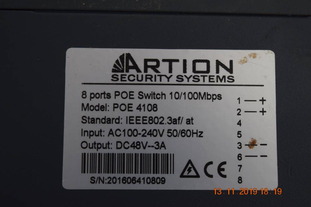

Значи няма връзка м/у рутера (модема) и суича. Излиза, че синия кабел от суича отива в камерата....
Дай ми точно марка/модел на суича...
Провери този жълтия LAN кабел дали е здрав или го смени със сигурно здрав кабел
Така и не каза синия ли отива към камерата////

В настройки на кое устройство? Няма как да видиш камерата в момента, защото няма връзка между рутера и суича
Провери кабела, после провери порта на рутера

Работата отива на на гръмнал уплинк порт на суича. Може да включиш камерата директно в рутера и да я захраниш с адаптора. В моменъа, каквото и да включиш в суича, няма да има достъп до мрежата ти или интернет

В комплркта на камерата им 12 волтов захранващ адаптор.....

Всеки 12 VAC/1.5A адаптор става.....вярно, че POE моделите на хик, идваха без захр адаптор:)
