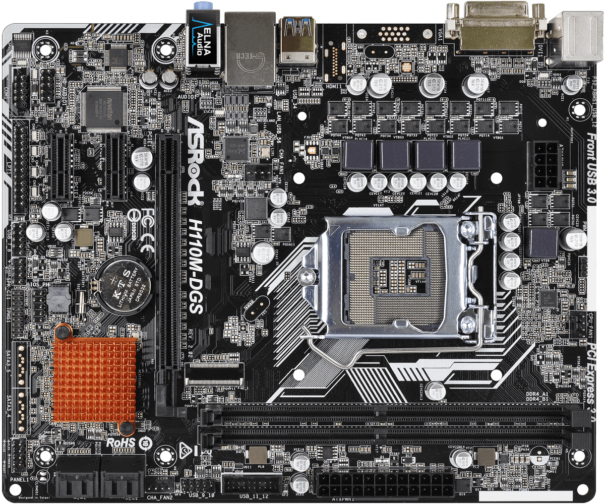

Къде видя M.2 слот на това дъно?
 На версия 2.0 има слот, неговото дъно може да е тази версия?!?

Моля???
До PCI-E  слота, над закопчалките на оперативната павет, ако искаш и очила ще ти нарисувам.

преди 8 минути, sliderum написа:
Изпълнението, не е хорошо обаче.
Ако не искаш да те разкостя в тази тема, като си много оборотен, си помисли пак какво ми показваш и дали е M.2 слот с дупки за закрепяне на винта и устройството или се изисква адаптер! И трябва да изхождаме от там, че няма видео в основния PCIe слот?

Объркването идва от това, че NVMe е логически интерфейс, който не е обвързан с физически конектор - SSD с такъв може да съществува под формата на M.2 (като в заглавния пост) или като PCIe карта (такива взеха да отшумяват вече). M.2 от своя страна е физически конектор, който не е задължително обвързан с логически интерфейс - и има и NVMe устройства, и SATA такива.
H110M-DGS има поне три ревизии според сайта на ASRock (най-вероятно и още според райони; аз лично така и не откривам тази, показана от @sliderum).
Решение би било ей такъв преходник.
Редактирано от killchain (преглед на промените)
Напълно си прав и обяснението ти е много разбираемо. Все пак не виждам как това би довело до объркване има ли, аджеба, на дъното M.2 слот, или няма. Авторът на темата, доколкото виждам, поне прави разлика в логическите интерфейси. Без значение от ревизията - тези платки с такава опция предлагат просто поддръжка на протокола NVME, но не и физически M.2 слот, само опроводяване. Адаптърът от своя страна ще изяде основния PCIe.

преди 12 минути, killchain написа:
Явно Ашрок са решили да направят нещо, заради евентуален интерес от клиенти. Както се вижда, справили са се твърде зле, защото за тия най-евтини бюджетни боклуци, стотинката се цепи не на две, а на десет. Липсват, както Панов е написал, някои от обичайните елементи, за осигуряване закрепването на ССД-то и се жертва ПЦИ-Е слота, т.е, ако се сложи ССД, по принуда ще трябва да се работи с вграденото видео. Вероятно въпросната серия, е намерила лоши отзиви, още дори преди да бъде пусната на пазарите в по-белите страни и са я пробутали на нашите тук търгаши в БГ, по Китай и други дестинации, през алибабато или алиекспреса ли, де да знам. Но все пак очакваме от автора на темата да потвърди, дали версията на неговото дъно е тази от снимката, щото ако не е ще трябва да си  взема платка от рода на тази, която си предложил.

Директно в PCIE слотовете няма как да "пъхнеш" " от вида NVMe-Samsung " без преходник/адаптер, а дори и да си вземеш 3.0х16, оставаш без слот за видео. Другия PCIE 2.0x1 пък обезсмисля покупката на точно този диск. С две думи, откажи се от желанията за бърз диск, след като чак сега ,11-12 години след излизането на SSD, си оценил предимствата му. След още 10-тина години ще узрееш за следващото поколение...
преди 19 минути, sliderum написа:
Е Панов ти го е написал, че има само опроводяване, но не и физически конектор. Нищо, че на платката пише M.2_1. 😐
Къде точно намери тази ревизия, на която показа снимка, че ми стана интересно? Видях "2.02", но нищо не намирам по въпроса.
преди 15 минути, killchain написа:
Щото не знаеш как да галиш търсачката на Гугъл. Все пак по пътя на логиката, версия 2.0 съществува, след като има и версия 3.0 ;)
БМВ-то, ще  натисне ССД-то с пръст към опроводяването  :D Важното е, контакт да има(вероятно снимката, е от недовършена платка, питайте Ашрок, що това са снимали и оставили на сайта си)
2.0 не съм оспорвал, че има (а 2.02 може да не е същото), просто не съм имал време да разцъкам снимките - на страницата на първата снимка (тази с кутията) платката е различна. И аз мисля, че е нещо недовършено, понеже ги няма дупките за монтаж.

преди 45 минути, killchain написа:
Може и да не може да има дупки, ако отдолу минават опроводявания и по начало да не са били предвиждани, защото по времето когато е вършена основната работа по конструирането на платката, да не са имали по него време намерение за поставяне на такъв слот, а после да е дошло на акъла на някоя клечка, от която е зависело.
Работата е такава, че на тия дънни платки нативна NVME поддръжка не е имало, а е добавена впоследствие - предполагам, че може и да са с отделен контролер, затова решението е половинчато.
