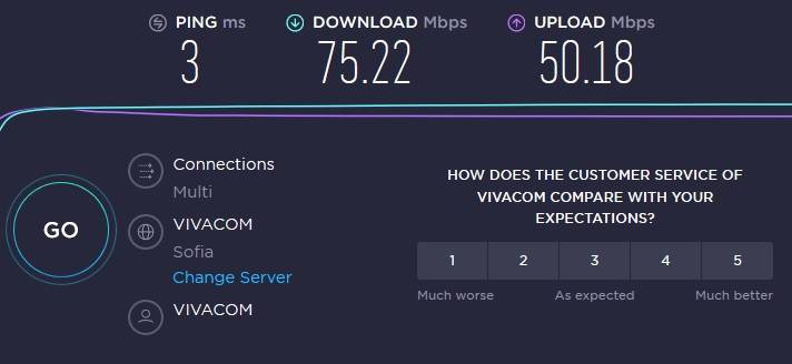

преди 11 часа, VESSSKO95 ™ написа:
Скоростта е ниска,пробвах и с качване на видео в youtube,този път с лаптопа директно включен в суича,и останалите кабели на рутера и на приемника ги махнах.За 10 минути се качиха 2% от 960 мегабайтово видео.През вивакомския рутер 5 процента се качиха за няма и 20 секунди.Разликата е очевидна.Утре ще сменя суича с Dlink,защото според мен най-вероятно е от него този проблем.
А ако закачиш директно твоят рутер без никакви суичове и без телевизия как стоят нещата? Кажи марка и модел на твоя рутер.
С utp кабела директно към стария ми рутер скоростите са си нормални.Рутерът е dlink dir 809
Сега разръчках рутера.Има опция "enable multicast streams" което си беше включено,но пък приемника не работи с него :D

преди 8 часа, VESSSKO95 ™ написа:

Значи суичът не струва. Сменай с друг или искай от Виваком да ти сменят оборудвеането.

Утре взимам длинк суич и ако не стане с него ще върна вивакомския.Този който са ми дали е дефектен.
Иначе суича не дефектен защото като го вържа след рутера ъплоада си става нормален.

Ами това е правилното окабеляване. Ако трябва искай от Виваком ще дойдат и ще ти сменят оборудването.

Проблема е решен!В нас имам един удължител RJ45<-->RJ45.Сложих го преди суича и всичко заспа.
@Емил Костов мерси за съвета да си взема суича и за желанието да помогнеш!

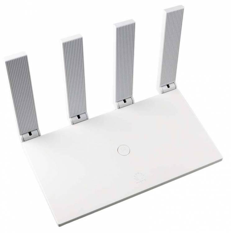

UPDATE:
HUAWEI WS5200
С този рутер няма проблем с телевизията,тв приемника на Vivacom се връзва директно към рутера и се активира опцията IPTV от настройките му,няма нужда от суич,както и в моя шантав случай от удължителя RJ45<->RJ45.Всичко става мазно,рутера е на достъпна цена и с 2-ядрен процесор.Много доволен!
