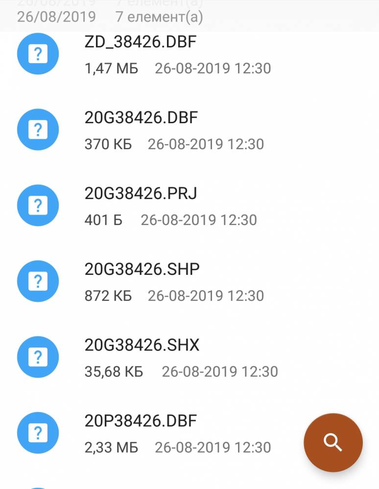

Програма за отваряне на карта за земеделска земя
Това трябва да е карта за земеделска земя кой парцел на кого е но как да я отворя.Компютъра е с windows xp

Не мога да го отворя с изброените програми.Има ли някпя друга безплатна.Може ли да се конвертира в някой друг формат
Онлайн отварям файла shp но ми озлиза само карта,а на мен ми трябва номера и на кого е

Незнам така са дошли при мене
Знам че от тая информация ги слагат към gps-са на тракторите а шефа иска нещо като скица коя нива на кого е.
