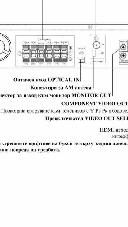

Телевизорът и системата за ДК няма как да са свързани с оптичен кабел. Затова ти и зададох въпрос по-горе. И как разбра, че системата е стара, след като с предишния телевизор не си имал такъв проблем????
преди 4 минути, Цветозар написа:
С оптичен кабел са свързани и двата модела имат оптика.
Хайде сега кажи как е свързана ДК системата с оптичен кабел след като няма нито оптичен порт, нито SFP модул???? Кажи и моделът на телевизора, защото аз телевизор с оптичена свързаност не съм срещал още.
преди 6 минути, Цветозар написа:
Това е задният панел на моята система
Ето то упътване за това ДК. Показано е как трябва да се свърже. Колкото до оптичен кабел, написаното от теб не е вярно. Просто този порт е за свързане с оптично устройство или DVD.
Това е същото от което пратих скрииншот. Може би съм технически невеж, но това е оптичен вход на dvd система, който винаги съм ползвал. Сменил съм с тази система четири телевизора които съм свързвал само и единствено по този начин и никога не съм имал проблем. С оптичен кабел от тв към двд.
