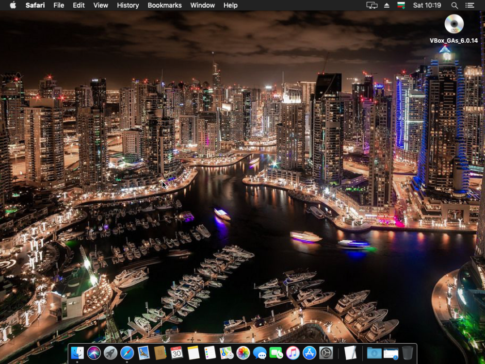

Mac Mojave на Виртуалбокс
Въпроса ми е как се инсталират добавките на виртуалната машина?
Излезе ми това:

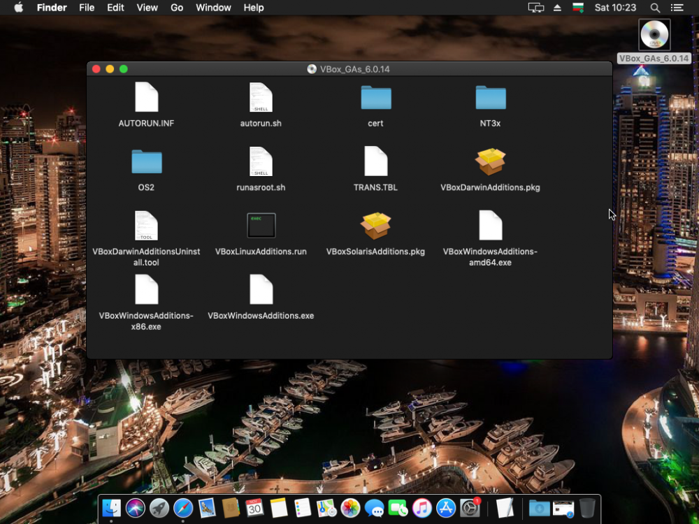

Като отворя този диск и не знам какво трябва да се направи. Ето какво показва като съдържание диска:
Как да ги инсталирам?

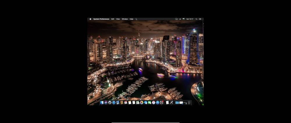

Самия прозорец в който е стартирана виртуалната машина се разпъва на цял екран, но дисплея на Мака остава в същото положение без да се разпъне. Ето за това говоря:

преди 13 минути, бат'начо написа:

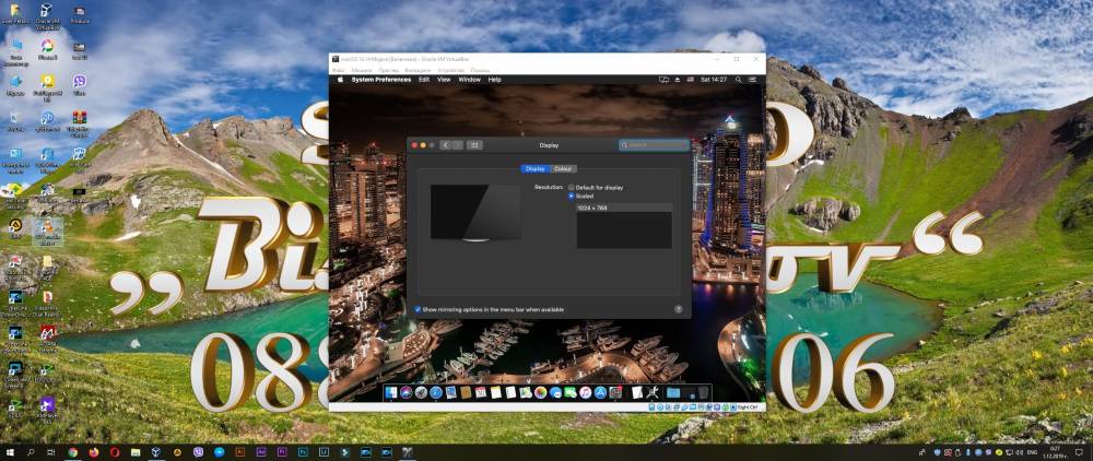

Излизано е от сесията поне веднъж и настройките на монитора на виртуалната машина ги няма (в Мака), така ли?
77117522_513831242559380_3187646726190137344_n.jpg.8fd1b60a6b71c57cf711a3bc4da2fe5a.jpg

Ами тогава разбутай настройките на монитора в МАК на ВМ като каза бат начо
Нали показах на единия скрийншот, че в Мака има само една единствена резолюция, а защо е така не знам. Пък и как може да се оправи също. В инфото което намерих в нета пишеше, че е достатъчно да се инсталират виртуалните добавки, но пак не става.
