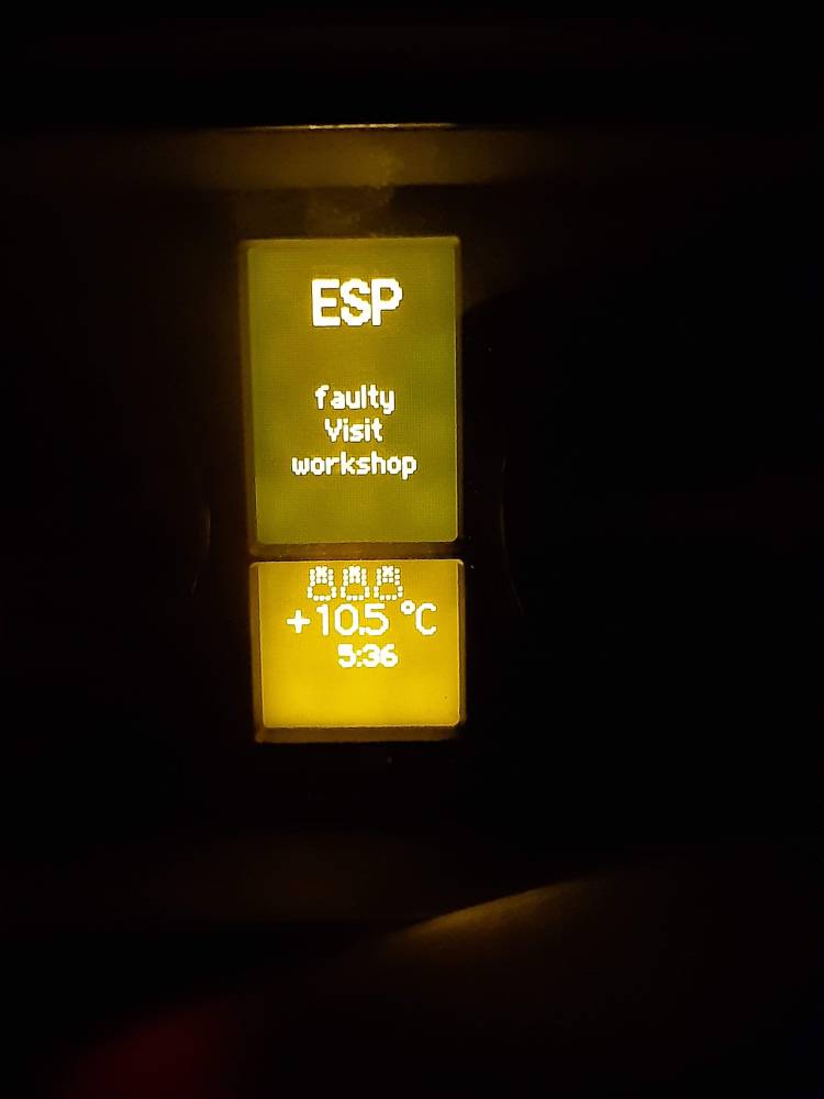

Здравейте!
 Проблемът ми е, че не мога да вдигна повече от 120 км/ч. Просто забива там и макар педалът да е до долу, нищо, не качва повече от тази скорост. Възможно ли е колата да е карана, например, от тийнейджър и умишлено да е поставено това ограничение или колата има проблем? Ще съм благодарен за отговори и мнения само по зададения от мен въпрос. Благодаря в аванс!

Това е грешка, която дава на екрана. Диагностицираха автомобила, но не намериха грешка 😏
Има проблем с електронната система за стабилност ESP, колата е изпаднала в авариен режим и за това не може да даде всичко от себе си. Целта на този авариен режим е по възможно най-безопасен за Вас и щадящ за колата начин да се достигне до сервиза.
esp и да е заминало не трябва да ограничава колата, повече прилича на запушен катализатор
