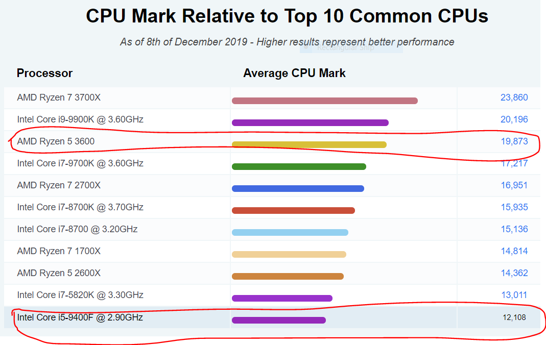

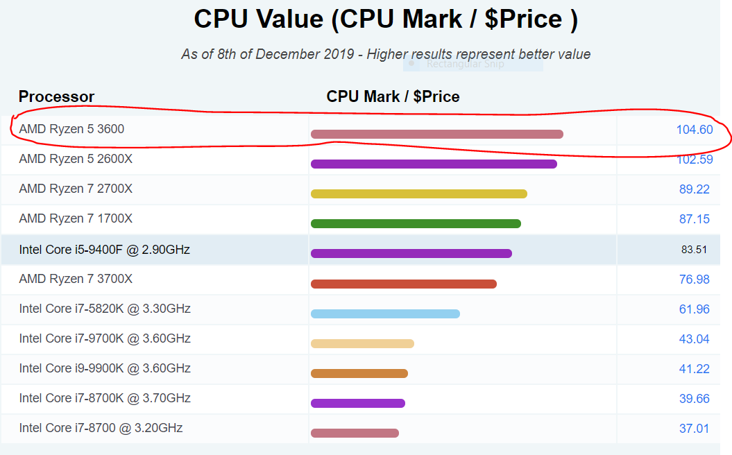

преди 1 час, vpvelev написа:
Освен това ако искаш компютъра ти да "издържи за дълго време напред", избери процесор от 3 серия Ryzen. 3600 е добър избор според мен.
Няма значение дали ще се спре на 9400F или 3600 .  С нищо 2-рия процесор няма да му даде предимство след година-две да речем. Това с ползата от повечето нишки го четем и слушаме от доста време на сам.
Защото доживяхме и това да видим - Ryzen 3 да се изработват по 7nm, а Intel да не могат да прескочат 14nm!
И това:
А още повече това:
