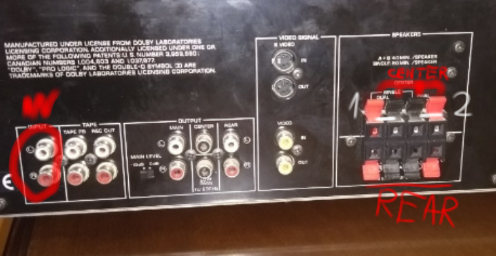

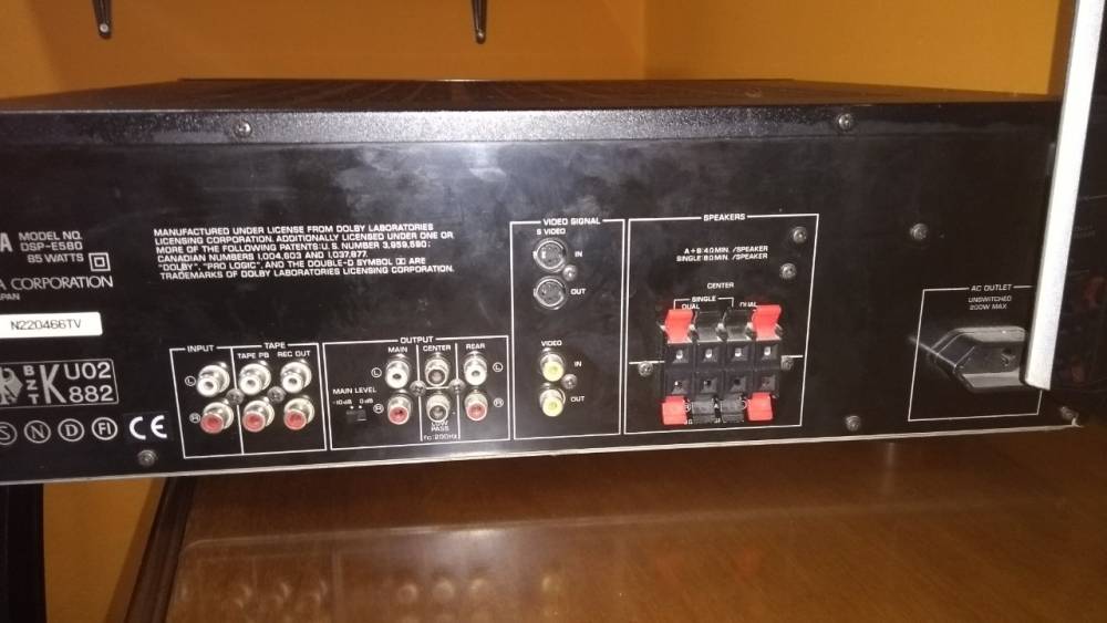

Здравейте наскоро си купих усилватела и имам проблем.Като вържа две колони към изходите rear те работят.,обаче ако ги вържа към center не работят.телевизорът съм го свързал към input входа через конвектор от цифров оптичен към аналогов звук.
На усилвателя има бутон,с който се превключва:Само предни,задни или заедно 4 колони.

На самия усилвател няма такива бутони.Възможно ли е тези бутони да са на дистанционното ?
Възможно е.Изходния звук на колони А и колони В,е един и същ(стерео).Просто с тази функция се превключва изхода за колоните(А,В или А+В)
Този ресийвър е от старите. Които "" "симулират" многоканален звук.
Погледни си настройките на звука (упътването му по горе) ,  включване на звуковите настройки Dolby Pro Logic и пр. , от дистанционното.
Ако е изправен тогава трябва да включва и другите тонколони.
Спазването на импеданса/съпротивлението на тонколоните  със това на ресийвъра е важен момент.
Слушай си го само стерео 2.0,за друго не става този усилвател.
За многоканално аудио не си уцелил модела.
Първо се пита после се купуват такива неща.

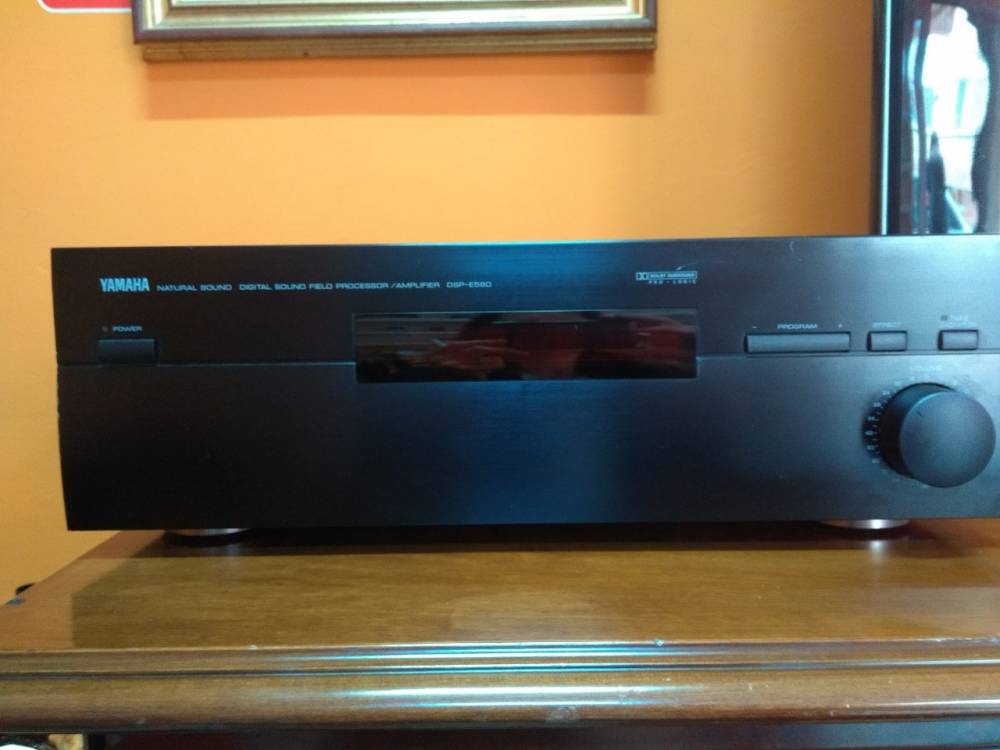

Това е DSP (Digital sound processor) за добавяне на съраунд звук към стерео усилвател. Има изходи център и задни съраунд.
Телевизорите са класическо стерео и няма как да чуеш неща, които ги няма. И за какво ще купуваш стерео усилвател като искаш да имаш моно център?
