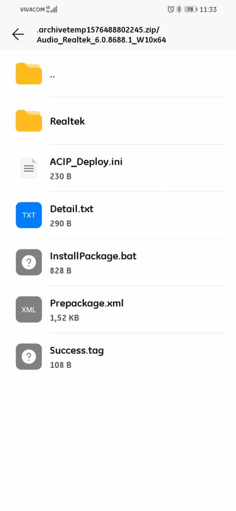

Ето какво има в ZIP файла:
преди 29 минути, Емил Костов написа:
Трябва да имаш setup.exe или Install.exe, при мен ги има.
Няма ги. Линка къде си оставил е друг модел лаптоп. Това му SNID кода 945007654428
преди 47 минути, Kristiqn Mladenov написа:
Тогава ги инсталираш по този начин

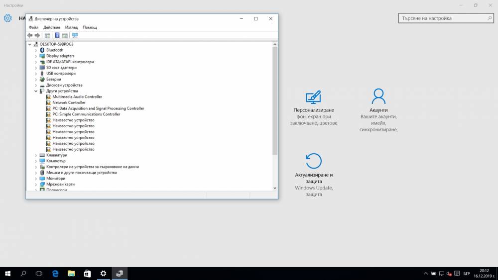

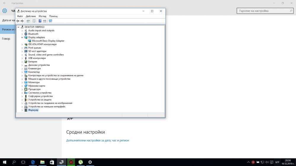

Пробвах с друг Windows и пак не тръгват.
Добре де, покажи в device manager кое не се разпознава от Windows 10.
Намери начин Windows 10  да може да се свърже към интернет и ще ти се реши проблема. При мен много рядко се случва 10 да не си намери драйверите. Но ако не успее съм си взел една безжична USB карта с драйвери и чрез нея решавам и този проблем.
Ами сега трябва да накараш 10 да намери и видеото.
