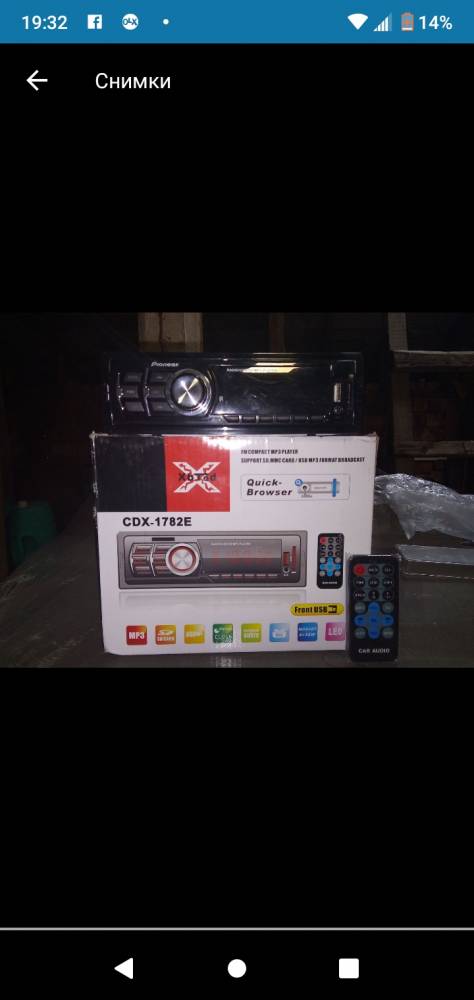

Снимка на говорителите ще може ли, както и модела на CD плеъра?

Power Watt Max 140 - Rms 70 Frequency Response 70 ÷ 20.000 Hz това пише като спецификация, тоест 140W пикова мощност което е много ама така твърдят. Честотната лента показва че ще липсват ниски честоти. От показания CD player както писах по - горе може да се постигнат максимално 20W 4Ohm за канал при добро захранване 14V.

Това не го разбрах?! С какво захранване мислите да захраните CD player за да напиша нещо по - конкретно? Също и този говорители без кутия няма да звучат никак добре.

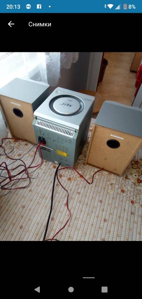

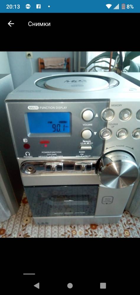

Хвана ме на късо. И на идея си нямам. Виж ако успееш да го намериш тъй като аз не успях ако го взема освен колоните които са с уредбата ако вържа моите ще изкарам ли нещо и от тях.
Пише че са на 4 вата колоните. И това ми подсказва че моите са само за усилвател.
Този касетофон е по- зле от авто CD което имате. Вместо да си харчите парите за подобен касетофон може да си купите захранване за авто CD и колкото свири толкова.

Въпросът за пръднята и боята е писан многократно, ползвай търсачката. Или си свири със стайната уредба от снимката. Но в гаража е мръсно, мазни пръсти и много ще личи . . . . .
