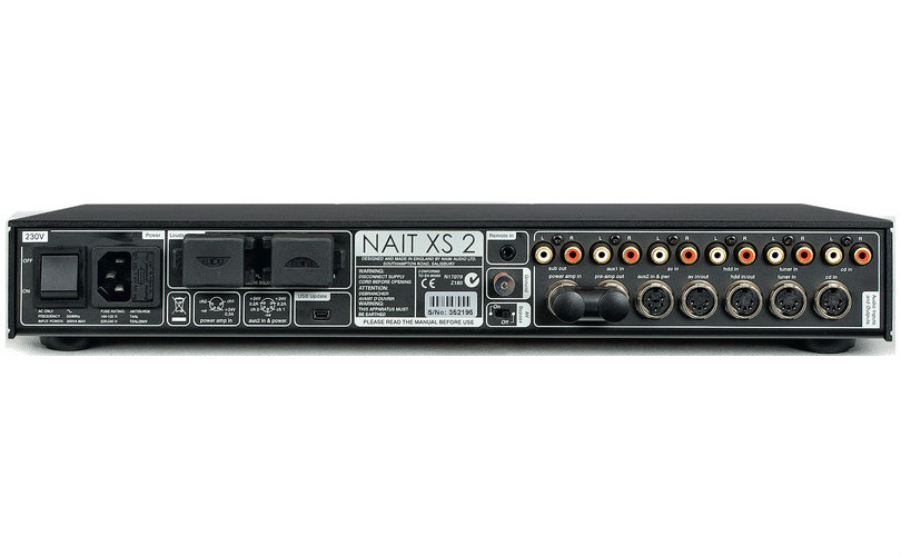

Има и по-тежки случаи - примерно като при мен. Английската фирма Naim задължително праска DIN конектори по усилвателите, предусилвателите, DAC-овете и т.н. устройства, които произвежда.
Някои компоненти могат да се свързват само с кабели с DIN конектори. И то техните DIN конектори не са прости петици, ами поне 5-6 вида. Примерно DIN петица с пинове, завъртени по дъга 240 градуса или с пинове завъртени по дъга 180 градуса. DIN четворка, завъртени по дъга 240 градуса. И съответни кабели - примерно петица - петица от единия или от другия вид, или комбиниран кабел петица-четворка...
Ето как изглеждат моите устройства, гледани отзад:
За да се ползва фирмено окабеляване....
