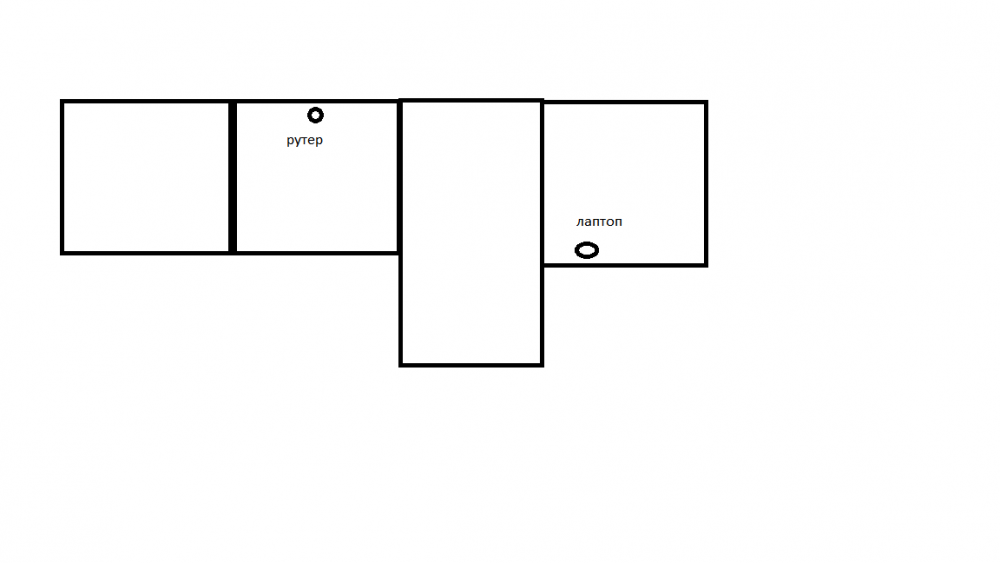

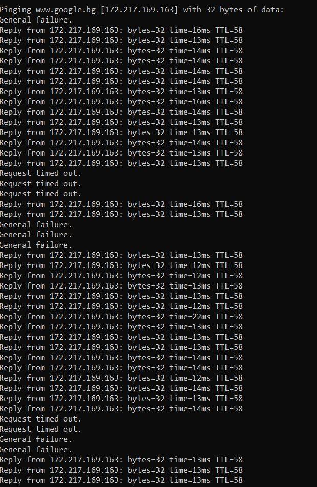

Не знам точно моята стая мъртва зона ли  какво е, но интернета ми често прекъсва когато ползвам лаптопа, на спиийдест ми дава 20мегабита скорост, но например ако гледам клип или филм нещо  прекъсва за малко и пак тръгва, понякога известно време е добре например 30мин или 1 час после много често започва да прекъсва през 1-2 минути оправя се не мога да разбера какъв е проблема? На настолният компютър интернета си е добре с кабел не дава reqest timeout като пусна пинг към даден сайт. Рутера на къде ли не го въртя пак същата работа скороста се променя малко, но продължава да прекъсва, аз съм през 2 стаи, стените са нормално дебели към 32-33 см дебелина е едната стена/може би с по 2 тухли някъде вътре/ +гипскартон, това ли може да е проблема или трябва някаква настройка да направя на рутера или на мрежовата карта? Рутера е  Tp LinkTL-WR940N ;мрежовата карта на лаптопа е Intel Dual Band Wireless-AC 8265. Уж си взех "по-мощен" рутер от старият същата работа....

Ако пазите стария рутер обадете се на интернетаджиите които ви дават интернт и ги помолете да свържат и другия рутер , като го истеглят с кабел и го свържат във вашата стая. Телефона ви иначе в тая стая закача ли се или и при него има сянка на сигнала?

 Да аз и през лаптопа влизам дори, бях чел че нещо се променят каналите да не било на авто, четох и за мрежовата карта няква опция включих за ускоряване няма разлика? Живея в къща и всички стаи са една след друга, тази стая е централна уж...но не знам вече къде да го местя този рутер и ремонт правих и скрих всички кабели уж с цел да не се виждат и вече няма как да местя....трябва някакъв eкстендър ли рипийтър да си взема как се казва?

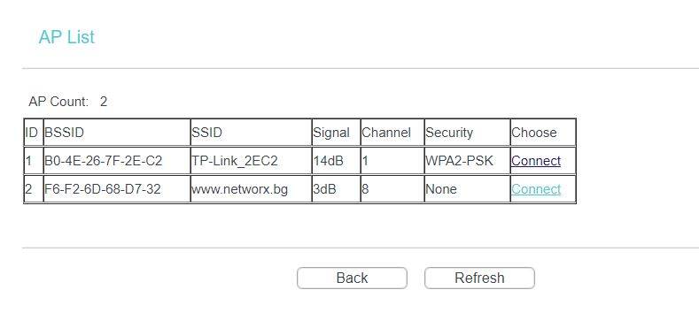

Влез в рутера, отиди на Wireless->Enable WDS Bridging->Survey . Така ще видиш на всеки канал, колко устройства има. Избери този канал, където са най-малко и тествай отново. Ако на всеки един канал има по няколко устройства решението ти е само кабел или сеняш рутера с такъв, който поддържа 5 гигахерцова безжична мрежа.
Майсторите са виновни или проектанта. На мен като ми дадът проект или пише или го съгласуваме със собственика и пускаме кабели за интернет , тел , кабелна и силовите кабели за ел. инсталацията. Много уж майстори карат през просото и виждате резултата. Колко инсталации сме преправяли не е истина. Плащат ни го , но не е приятно първо да градиш после да разваляш.  Та това е като се прави нещо трябва ясна цел има си правила , които се спазват има тарикатчета предлагат по евтини услуги , но после съм виждал резултата . Викат ме да правя инсталация и питам кой прави ела тука ми един гипсокартонджия аха ясно викам та така това е положението.

Аз нямам 100 устройства наоколо, на канал 1 ли трябва да го сложа последно?  Относно ремонта не са го правили майстори а роднини и интернета не сме пипали само скрихме кабела зад гипс картона да не се виждат кабелаци инъче рутера уж си е посредата на къщата....но тя е продълговата не квадратна и да цопна рутера посредата и да стане сигнал навсякъде...

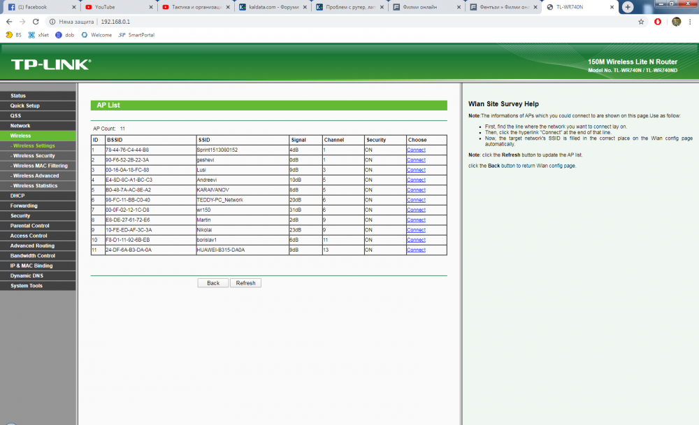

Само това ли ти дава на AP лист??? Трябва да ти показва нещо такова. Да виждаш на всеки един канал колко устройства има с каква сила излъчват.

Да само това ми дава, само лаптопа ми е включен към рутера и няма други наоколо, които ползват интернет комшиите ми  едва ли имат рутер и интернет....
Избери друг канал от 1 или 8, примерно 5 и тествай да видиш каква е връзката. Освен това ако си в панелка е нормално да нямаш покритие и обхват.

В къща съм не панелка, нещо странно се случва сега отидох буквално до рутера и пак прекъсва при пинг, със кабел няма проблем, но и после пак като тествам също няма проблем, от време на време става и започва супер често да прекъсва има моменти във които нямам проблеми с часове...?

Това на снимката (от настройките на рутера) са свързаните устройства които имаш.
За да провериш кой канал е най "чист" инсталираш си приложение на телефона от типа на Wifi Analyzer (не работи на андроид 9), виж алтернатива/друго приложение.
Отиваш на мястото където е лаптоп. След като го стартираш,  ще ти покаже колко други рутери има в обхвата на твоя рутер (в твоето жилище), и силата на сигнала, и на кой канал са настроени.
Виждаш кой канал е най малко "зашумен"" (има най-малко маршрутизатори/рутери на него). Настройваш канала да е примерно 6.
