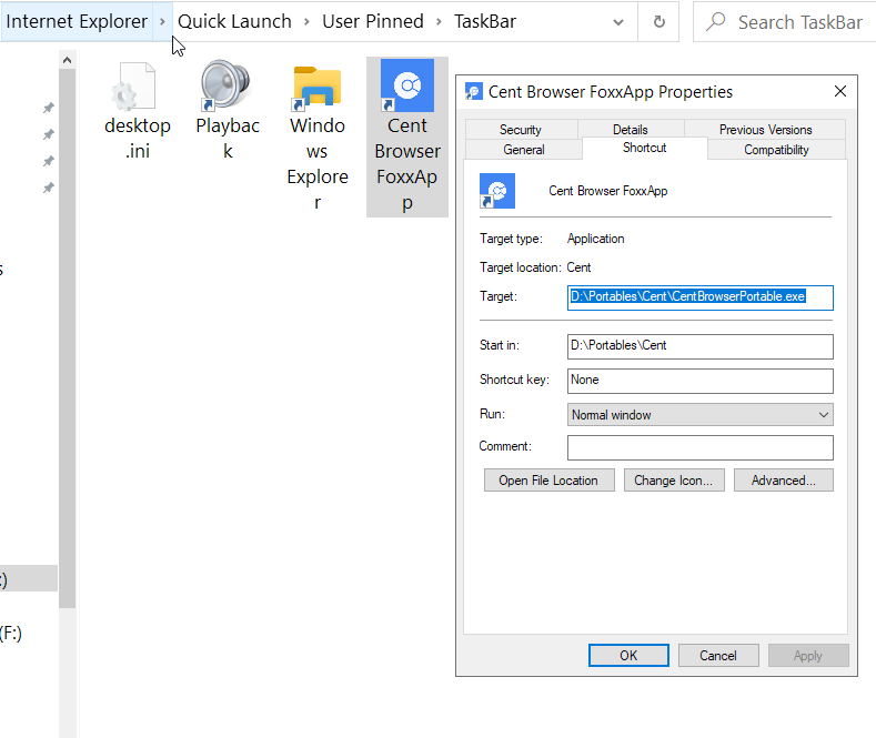

Вижте в Properties на прекия път на Google Chrome какви са параметрите.
Иначе за теста изтрийте прекия път на Google Chrome от тази папка и след това рестартирайте системата.
Сега отворете пак тази папка и провлачете в нея преките пътища, който искате да закачите на Google Chrome и на Spotify. След това пробвайте да ги закачите отново.

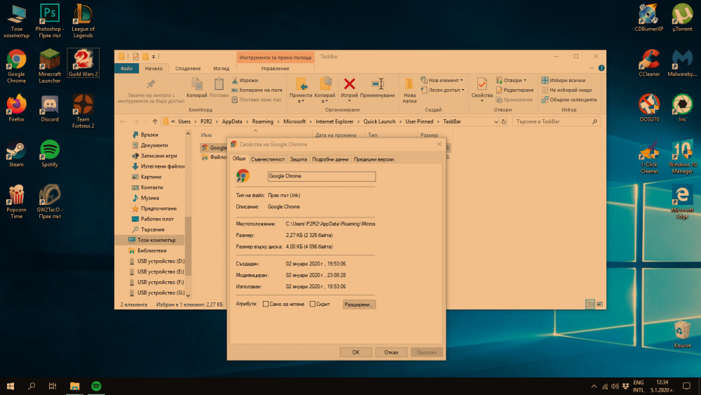

Странно...липсва табът пряк път:

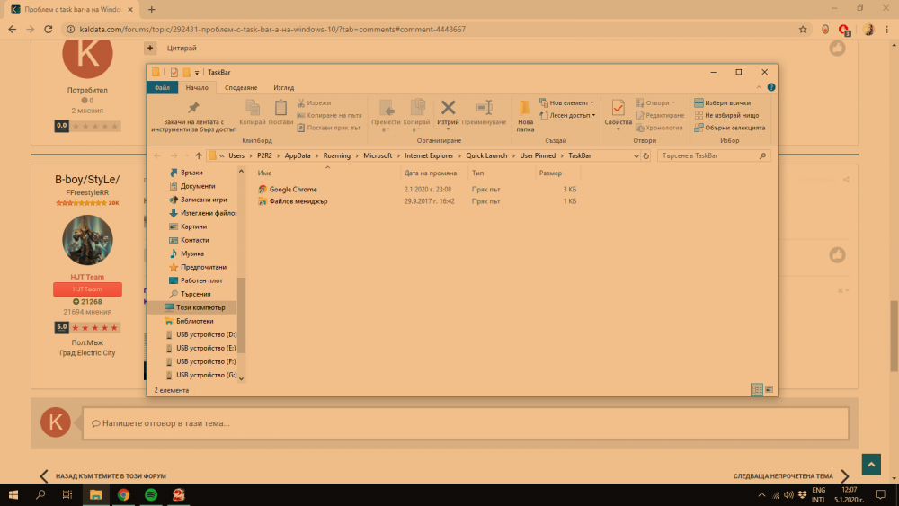

Изтрийте иконата. След това отворете папката на Google Chrome и с десен бутон върху exe файла изберете Send to desktop (create shortcut). Сега провлачете тази икона в %APPDATA%\Microsoft\Internet Explorer\Quick Launch\User Pinned\TaskBar
Опитайте се сега да го закачите в Taskbar-a.

1. Включете показването на скритите файлове и проверете за повредени икони в %APPDATA%\Microsoft\Internet Explorer\Quick Launch\User Pinned\TaskBar и ги изтрийте.

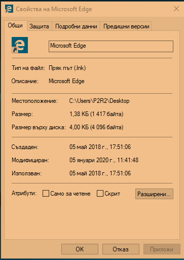

Сега проверих как е при Microsft Edge (който мога да закача на task bar-а) и при него също липсва таб Shortcut
въпреки това мога с десен бутон да го добавя на лентата
Няма скрити файлове.
