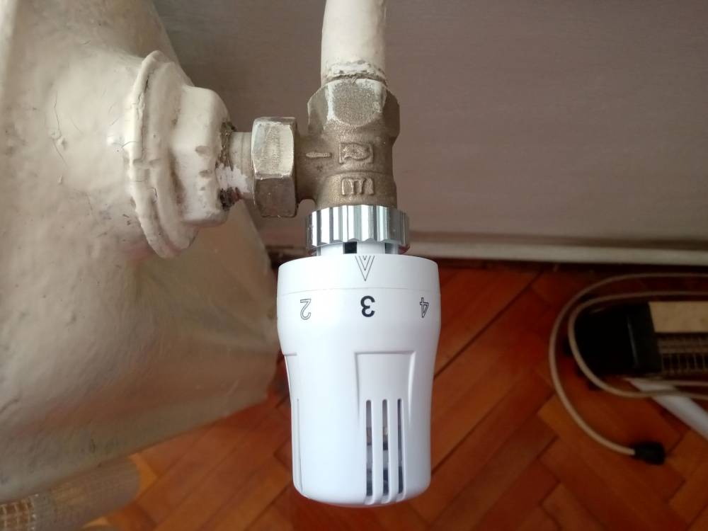

Проблем с кран, или какво?
Хувабото е, че регулиращата глава е съвсем отделен елемент и може лесно да се свали от крана за тест, или смяна. Препоръчвам да ги размените с друг радиатор за проба.

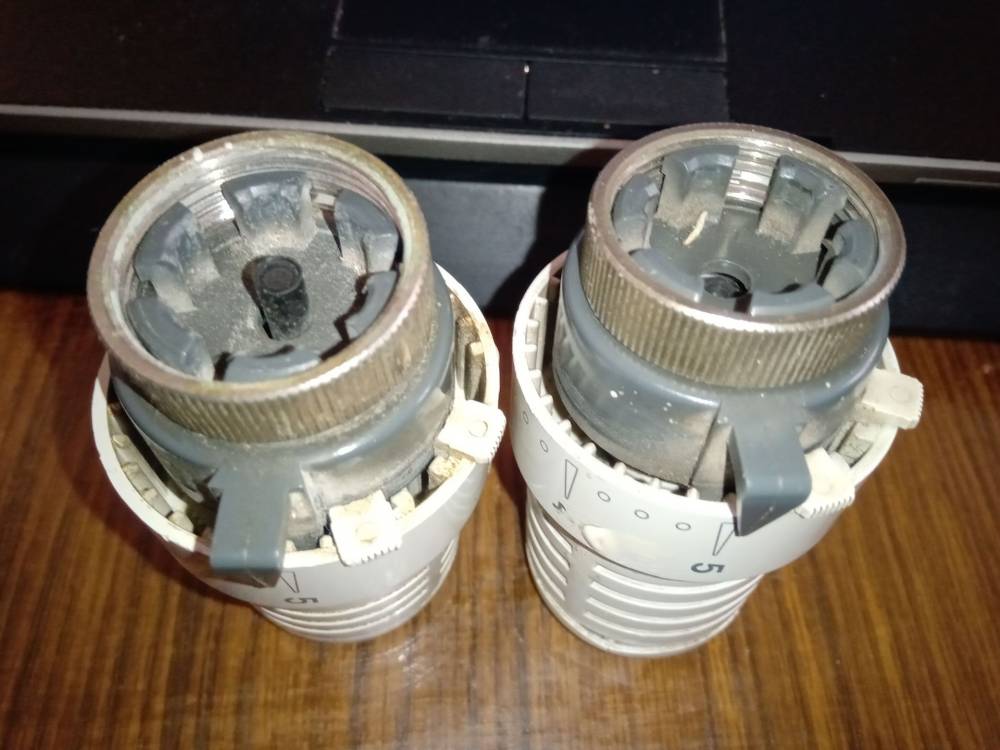

на 16.01.2020 г. в 10:00, FusE написа:
Оправих се. Свалих едната дето не работи и другата.IMG_20200117_153604.jpg.f82959b9489fa986e4ad634c485a14bf.jpg
Тази от ляво едвам мърда(нещо му е станало) и двата са на 5
Купих си три нови глави и ги смених и трите!
преди 17 часа, zemonti написа:
Благодаря и на вас!
Благодаря на всички за съветите! :)

преди 2 минути, barbuncela написа:
Сега еднакво ли усилват всички като са на една позиция?
