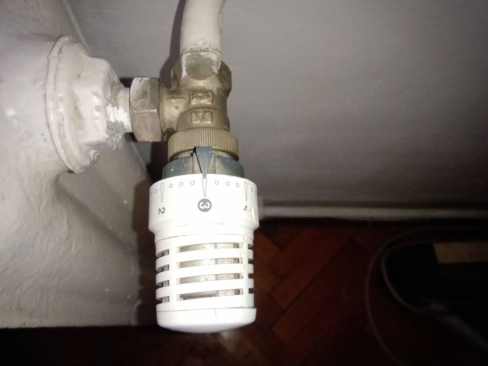

Здравейте хора! Имам някакъв проблем с радиаторите вкъщи. Никога не ми се беше налагало да ги слагам на две, но се наложи и разбрах за проблема!
Имам три радиатора чугунени единия 17 ребра в хола, 9 ребра в кухнята, и 7 ребра в стаята. По квадратура кухнята е най-малка ама е с две ребра повече.
Обикновено държа радиаторите на 3, ето така
но е топло и ги сложих на 2, никога не съм го правила. Обикновено 5 или 3. Днес усетих , че нещо е студено и в стаята и в кухнята, реших да засиля радиаторите и с изненада установих, че и двата радиатора на 2 стая и кухня са студени! Сложих на 3 няма проблем. А този в хола работи на 2 и беше доста топъл!
Това сега какво е? Кои кранове не са в ред? Тия дето на две не работят или другия? И трябва ли да ги сменявам...

Трябва да си ги види фирмата която ги поддържа и да кажат дали са изправни, нищо категорично не може да се каже, но и все пак трябва да се има предвид че това е кран не е електроника и позицията 2 не е задължително да отговаря като една и съща позиция при всички кранове след определено време на експлоатация, принципно ако това не те притеснява и  всички крановете си затварят докрай ще им нацелиш позициите на комфортно ползване и си ги ползваш така. В случая този кран който на 2 позволява да грее радиатора повече от другите пропуска в тази позиция повече топла вода от останалите кранове.

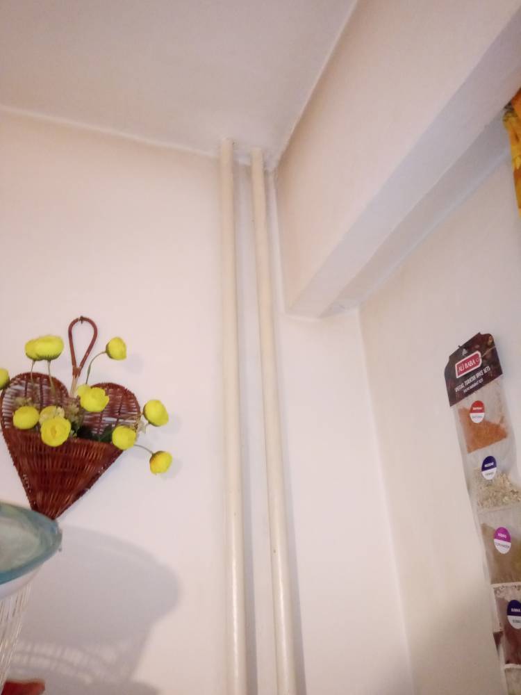

Тоест - всеки радиатор на отделен вертикален щранг ли е
Да. Във всяка стая има две тръби вертикални и радиатора е включен към тях!

Развърти ги тея кранове напълно/докрай, като първо ги развиеш до максимум и ги оставиш така известно време. После ги завий до минимум и ги развий до първа степен. Идеята е, че трябва да работят/топлят на всяко положение, освен на изключено.
Ами не е точно така. Това е термостатен вентил и ако в стаята е топло, ще затвори дори и на позиция включено.

Всичко е въпрос на въпросните "Термоглави". Виж във спецификацията на въпросните какво стои под *, 1, 2, 3, 4, 5, т.е. на какви външни температури отговарят. По спомен мисля, че * (звездата - да не замръзне) бе 7 градуса на въздуха, а за другите - нямам спомен, а и ме мързи да търся.
Ако имаш възможност, то пробвай с друга "термоглава".

Идеята на въпросните термоглави е да се отварят при определена външна температура, а не постоянно да топлят. Това е термо кран, а не обикновен!
