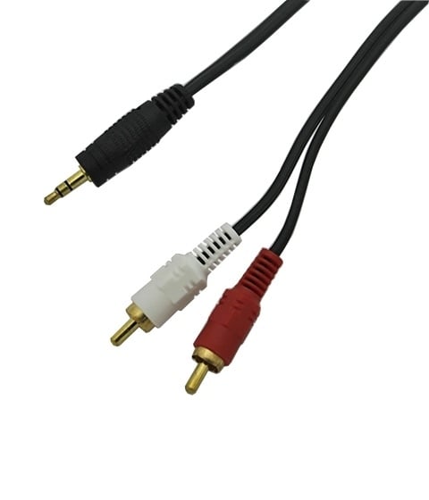

подобен кабел нямам
имам само този

Телевизора няма аналогови аудио изходи, само входове!
Композитните (5 бр RCA) са входове В това видео (2.20 мин).
Субуфера на системата има само един аудио вход. Ще трябва да сменяваш кабели (със преобразувателя DAC), като искаш да гледаш телевизор или звук от компютър.
