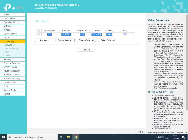

Здравейте. Искам да отворя порт за една работа, но все като проверя порта в canyousee**.*** ми е затворен.. Реснах рутера, от конткакта дори и пак нищо.
Модела на рутера е WR841N/... Може ли помощ?

Както и да е ... в полето IP (по снимката) трябва да е IP на машината към който насочваш порта ... а не 192.168.0.1, което е вътрешното IP на рутера ...

Това си е от "защитната стена" на рутера ... тя не би следвало да забранява портовете в случая ... ще погледна ръководството на рутера ... но в тоя случай тогава изтрийте това пренасочване, ако става въпрос за порт 1717 до колкото виждам от снимката и определено трябва да го правите с "админ" права както на машината, така и на рутера ...

Няма такова животно "случайна машина". Даден порт/ове се "отварят" за конкретна машина в LAN.
1. Резервираш по MAC IP на машината в DHCP сървъра на рутера - ако държиш да ползваш DHCP.
2. Пренасочваш искания порт към това IP

Както казва Соичков - "Виж ся". Ти имаш само едно публично IP. Например 98.98.89.11. Сега имаш проблем, понеже имаш повече от едно устройство, което искаш да ползваш в интернет. За твой късмет, рутерът това прави - грижи се да разпределя пакети към всички устройства, а той е единственият, който получава и изпраа с твоето публично IP 98.98.89.11 Когато някое устройство отвътре на мрежата ти (вкъщи, зад рутера), ползва някаква услуга онлайн (да кажем посещава сайт), чрез т.нар. NAT рутерът "помни" връзката от кое устройство е инцирана и "препраша" съответните пакети към него. Проблем става, когато някой/нещо отвън иска да достъпи нещо на порт в твоята мрежа - инициаторът на връзката е някъде в нета. Тогава рутерът "не знае" към кое устройство да я препрати. Например ти или някой друг, отвън, иска да достъпи порт 1717 по tcp на твоето IP 98.98.89.11 . Понеже рутерът няма такава услуга на него, не знае на кое от всичките вътрешни IP-та да я препрати. Например имаш 192.168.1.2 - телефон, 192.168.1.3 - десктоп и т.н. Та заради това, като искаш да си отвориш порт, трябва да знаеш към коя машина да е, тя съответно да има статично IP в мрежата ти, а не динамично. И естествено, и на нея да е отворен портът.
Двам пример:
Имам вкъщи 10 машини.
192.168.1.2 - принтер
192.168.1.4 - смартфон
За да ми останат така, а не да се сменят после например така:
192.168.1.2 смартфон
192.168.1.3 принет
192.168.1.4 десктоп
Слагам им IP-та според MAK адресите. МАК адресът в физическият адрес на мрежувото устройство. Всеки МАК адрес е различен и индивидуален. Та, за да съм сигурен, че десктопът винаги ще е 192.168.1.3 - слагам неговия МАК адрес винаги да е с IP 192.168.1.3
После, понеже имам файлов сървър на десктопа ми, на порт 1717, трябва да си отворя порт-а в рутера. Влизам в него, слагам порт 1717 да се пренасочва към 192.168.1.3 и готово.
Естествено, ако имам 2-3 фаилови сървъра на порт 1717, няма как да ги достъпя отвън всичките. Ама ако държа да си ги ползвам, пак така правя, но с различни портове.
Изводът е, че там, където си задал 192.168.0.1, трябва да зададеш ip адреса на машината, към която искаш да пренасочиш този порт.

Да, на мрежовата карта се задава този адрес, а в рутъра или се връзва ip<>mac или DHCP раздава ip адреси на останалите машини в мрежата от даден адрес нагоре. Т.е ако има 5 машини, чиито адреси да са статични, рутърът се настройва да раздава от 192.168.0.107 до 192.168.0.254

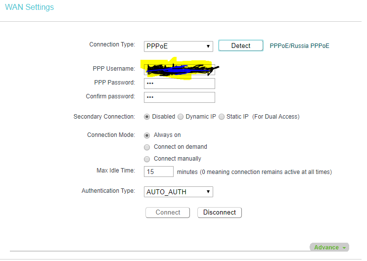

Ясно. Благодаря за помощта. Да попитам това така ли трябва да бъде?
току-що, ItzShark написа:
Този въпрос трябва да го уточниш с доставяика ти. Ако той ти предоставят PPPoE връзка - да. Ако ти дава адрес само по MAC адрес - не.
преди 1 минута, ItzShark написа:
Не. Настройките на WAN интерфейса нямат нищо общо в случая. А дали, това, което си показал "е така", може да каже само ISP. Този интерфейс отговаря за "връзката" с мрежата на ISP
Не знам преди да закупим новия рутер, бях на Динамично айпи. При всеки рестарт на рутера , айпито се сменяше :)
Ако имаш интернет на този рутер, не бърникай по настройките на WAN. Щом имаш нет, значи са правилни.
преди 4 минути, ItzShark написа:
Koe IP -  публичното или частно IP на някое устройство в LAN? В договора с оператора, сигурно има инфо по въпроса. Ти с този рутер (новия) интернет имаш ли изобщо? Ако получаваш услугата по PPPoE, не е невъзможно да ти въртят някакъв пул от публични адреси
преди 1 минута, street racer написа:
Имам как да нямам. За публичното говоря. Ще разговарям с доставчика. Благодаря на всички за цялата информация..
Щом имаш нормален достъп до интернет, няма за какво да разговаряш с доставчика. Друг е въпроса, че дори да се справиш с отварянето на нужния порт за тази услуга, при условие, че публичното ти IP не е перманентно......на какъв адрес ще я търсиш
