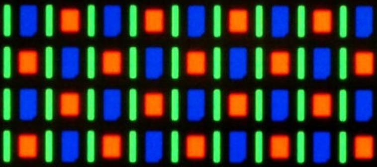

Ето сега пак се опитах да снимам .
Тук поне се виждат цветните точки.
Сини , зелени , червени ..

Тук се виждат, има някакъв проблем с матрицата, ако е в гаранция е добре да се възползвате от нея.

Дефектни пиксели, ползвай си гаранцията.
