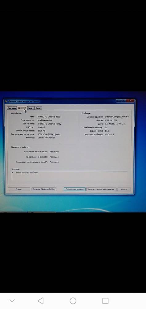

А на вградената видеокарта драйвера обновен ли е?
Intel HD 3000
Intel HD 4000
Да в тях няма проблем само в nvdia та има

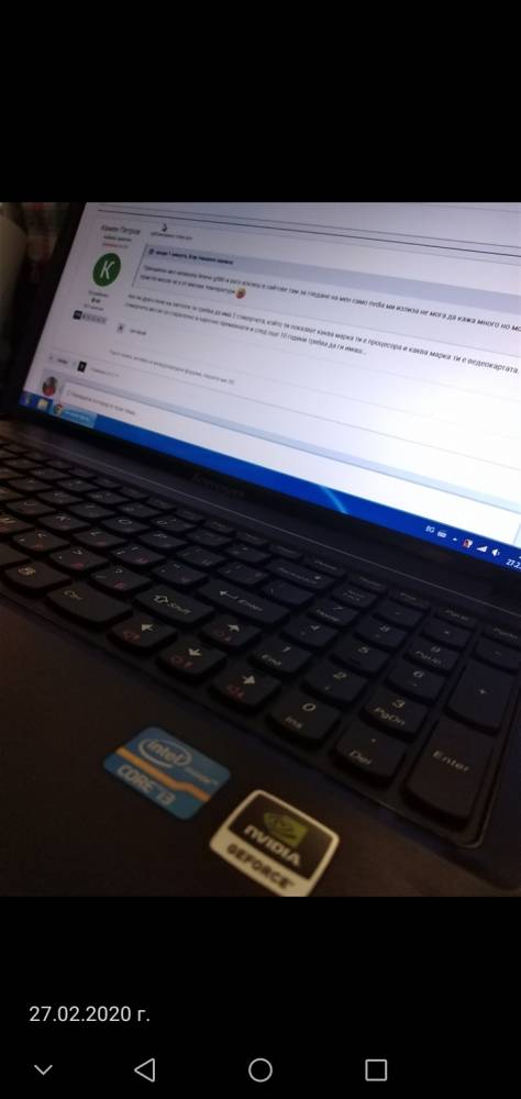

Принципно ако напишеш lenevo g580 и като влезеш в сайтове там за гледане на мен само nvdia ми излиза не мога да кажа много но може и да си прав.Не мосля че е от високи температури :)

Ако не друго поне на лаптопа ти трябва да има 2 стикерчета, който ти показват каква марка ти е процесора и каква марка ти е ведеокартата. Тези стикерчета ако не са старателно и нарочно премахнати и след още 10 години трябва да ги имаш...
Може би ги имам :)
