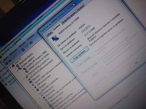

Та да ви питам едон въпрос. Изтрих драйвера който беше нов и инсталирах стар драйвер който е от диска, със стария драйвер влиза във игрите но ми показва удивидителен на драйвера знаци нещо не е както трябва ли или? И не ми излиза син екран но при игрита вървя със много нисък фпс? От какво може да е дали използва нвдиата или само интела та затова да имам нисък фпс
преди 8 минути, RudeBoy написа:
Да, нещо не е както трябва. Къде точно ти показва удивителен на драйвера? Дай скрийншот.
Там на видео картата се вижда удивителен знак
